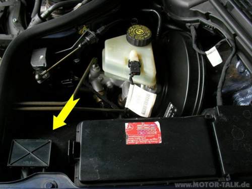

Also ich habe die Motorhaube geöffnet, Strom auf den dafür vorgesehenen Pol gegeben Schalter betätigt, und der Kofferraum ging auf.
Auch wenn der Thread schon ein Jahr alt ist:
Könnte mal jemand schreiben, wo im Motorraum besagte Pole liegen? Ich bekomme meinen Kofferraum auch nicht mehr auf, möglicherweise Batterie tot... Und würde im Motorraum gerne mal die Spannung messen.
Hab einen 97er C208 230K mit Funk-ZV ohne Alarm, der noch per Funk öffnete, dann bei Einstecken des Schlüssels aber plötzlich ALLES abschaltete (Innenraumbeleuchtung, ZV, komplett keine Energie).
Der el. Zündschlüssel lässt sich auch nicht drehen; das typische Geräusch bei Einstecken des Schlüssels (Relais?) bleibt aus.
Hallo zaza..
Das schwarze Plastik Kästchen rechts in der Mitte vom vorderen Kotflügel. Vorsichtig den Plastikdeckel oben entfernen.Da drin ist Plus 12V und die Masse vom Motor abnehmen.
Gruss
Dg7sab
hier siehst dun das Kästchen.
Gruß rued
