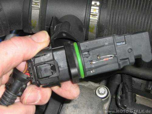

Ich würde an deiner Stelle auf jeden Fall mal ein Putzaktion machen.
Luftsammler runter und drunter (Drosselklappe und Leerlaufregler) sauber machen und dann noch die Schläuche der Kurbelgehäuseentlüftung (die beiden dicken vom Ventildeckel zum Luftsammler) sauber machen.
Evtl. ist durch den schlechten Motorlauf wegen dem defekten LMM nur alls so versifft das der Leerlauf nicht mehr richtig geregelt werden kann.
AGR kann allerdings auch gut verkokst sein, das ist ein häufiges Folgeproblem von defektem LMM.
Denk vor dem Abschrauben dran das Kühlwasser abzulassen (direkt am AGR den Schlauch abziehen).
Der neue LMM den du eingebaut hast war aber hoffentlich einer von Bosch, oder?

@Acki, hier die Bilder vom Kabel LMM
Jo, is die Isolierung ab. Aber die Kabel sind heil, also denk ich das sollte nichts weiter ausmachen.
Sonst sieht's schön sauber aus im Motorraum.
Mach mal den Luftsammler runter und guck wie's drunter aussieht.
