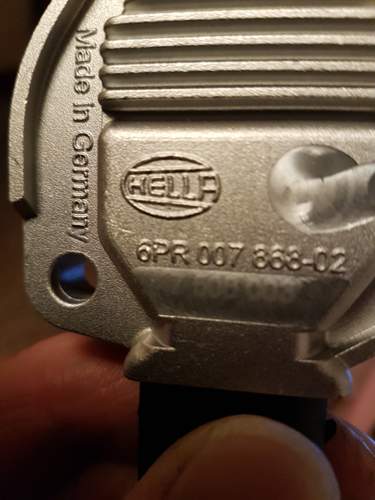

Moin zusammen!
Mich hat es jetzt auch erwischt...nach einem Ölwechsel leuchtet die gelbe Lampe nach dem Start zuverlässig. Es kann doch nicht sein, das das zigtausend Kilometer funktioniert und direkt nach einem Ölwechsel die Grätsche macht?! Vor dem Ölwechsel hat mich der Sensor zuverlässig gewarnt, wenn ich nachfüllen musste, jetzt nach dem Ölwechsel bestätigt er mir sozusagen jeden Motorstart, das gibt es doch gar nicht! Kann es eventuell mit dem neuen Ölfilter zusammenhängen, Thema Fließgeschwindigkeit?! Mit dem Ölwechsel habe ich auch zeitgleich die Dichtung des Ölfilterflanschs und den Drucksensor gewechselt. Weiß jemand mehr?
Viele Grüße
Markus

Hatte das Problem auch, Sensor getauscht, alles gut.

Ist doch ein bekanntes Problem beim E46.
Wenn keiner ein Kabel beschädigt hat, ist halt einfach der Sensor kaputt gegangen.
Neues Öl, neue Leitfähigkeit, anderes Wärmeverhalten, einfach Zufall. Ist doch egal.
Entweder tauschen oder damit leben.

Der Sensor sitzt in der Ölwanne und hat mit dem Filter überhaupt nichts zu tun.

Die gelbe Ölkanne kommt zu 99% vom Ölstandsensor unten an der Ölwanne.

Ich habe bei meinen immer HELLA verbaut und hatte bei beiden Fahrzeugen damit keinerlei Probleme!
Bei BMW Sensor vom 330 tauschen lassen und?
Problem behoben
Wieder rechtzeitig eine Warnung
