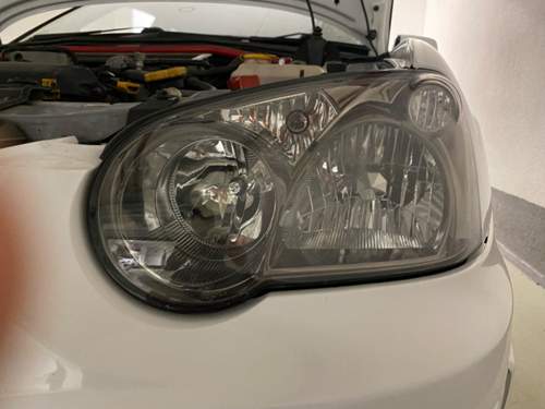

Hallo liebes Forum,
Ich habe eine Frage. Ich hab dieses Jahr ein Auto privat gekauft mit TÜV und allem. Heute wollte ich den erneuern lassen. Keine 5 Minuten kam ich wieder raus.
Das auto ist ein UK Import und fährt seit über 15 Jahren auf deutschen Straßen. Bei dem tüv fällt auf das es noch englische Scheinwerfer hat.
Daher meine Frage kann ich dir kosten irgendwie zumindest teilweise zurückfordern vom Verkäufer oder von der letzten tüv Prüfstelle das denen das nicht aufgefallen ist ?

Sicher, dass die Scheinwerfer wirklich umgebaut werden müssen und nicht umgestellt oder umkodiert werden können?
und vor allem: Tacho und Nebelschlussleuchte (!) passen?
Es gibt da leider im Bereich der UK-Importe immer mal Dinge, die ich persönlich haarsträubend finde.
Hat das Fahrzeug denn überhaupt eine Vollabnahme bekommen (Buchstabe "E" im Feld 17, nichts im Feld K und die Schlüsselnummern in Feld 2.2 genullt)?
Soweit ich das gesehen habe ist ein Umbau bzw Codieren nicht möglich
Der Scheinwerfer hat nur Reflektoren.
Ich hab auch etwas recherchiert und zumindest auf den ersten Blick nichts gefunden das es möglich ist bei einem Subaru Impreza WRX bj 2004.

.jpg
Als UK-Import, ist es dann nicht ein Rechtslenker? Das fällt doch auf?
@Subii schrieb am 06. Sept. 2023 um 04:56:29 Uhr:
Mach ein Foto vom Prüfzeichen.
Daran erkennt man rechts -/Linkslenker.
(Pfeile)

Ja klar fällt das auf aber es wurde angeblich umgebaut verkauft (Nebelschlussleuchte und alles weitere hinten passt auch). Das mit dem Licht vorne ist wohl keinem bisher aufgefallen.

Es sieht ja eher nicht so aus, als ob das Fahrzeug wirklich eine Vollabnahme bekommen hätte, denn dann müsste in Feld 17 ein "E" stehen, und auch 2.2 sollte eigentlich vollständig genullt sein.
Möglicherweise hat also die Zulassungsstelle das Fahrzeug mit dem CoC zugelassen, oder irgendein Prüfer hat eine "Datenbestätigung" mit dem nächstpassenden KBA-Datensatz erstellt...
Kann das E nicht durch ein A ersetzt werden wenn weitere technische Änderungen vorgenommen werden ?
Also Fahrwerk Felgen etc ?
Rechtslenker haben nun mal einen anderen Lichtaustritt als Linkslenker
Erkennbar nur bei Dunkelheit.
Hat der Tüvler kein SW Prüfgerät merkt das keiner ausser es ist ein Rechtslenker hier in Deutschland
