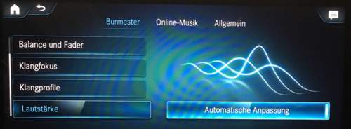

Guten Morgen,
seit einiger Zeit fällt mir öfter auf, dass der Bass bei der Burmester Anlage schwächer ist. Meist ist es so, dass der Bass beim Losfahren weniger ist und dann während der Fahrt mitten im Lied spürbar mehr wird. Das bleibt dann auch während der ganzen Fahrt so, ich konnte jetzt noch nie feststellen, dass der Bass während einer Fahrt dann wieder weniger wird. Und wenn ich dann das nächste Mal losfahre, ist der Bass manchmal wieder weniger und manchmal nicht.
Kennt das jemand? Ich gehe in einem Monat zum Service und würde das sonst dort mal ansprechen.

Nur eine „dumme“ Idee: ist die Anpassung der Lautstärke an die Fahrgeschwindigkeit aktiv? Da ggf mal in den Einstellungen die Anpassung reduzieren?
Themenstarteram 18. August 2024 um 11:08
Danke dir.
Kann ich mir nicht vorstellen, da ich an den Einstellungen nichts verändert habe und die Qualität des Basses bei identischen Geschwindigkeiten schon deutlich schwankt.

Ich höre per Bluetooth über mein Handy. Habs aber auch mal im Radio versucht, da war der Klang gleich. Und Klangeinstellungen habe ich schon eine Weile die gleichen, Bass +8 und Mitten und Höhen auf 0. Davor hatte ich den Bass mal auf +4, aber da hatte ich dann auch die Schwankungen, die ich beschreiben habe.
Ich habe jetzt mal die Anpassung der Lautstärke an die Geschwindigkeit deaktiviert und bisher ist es gut. Vielen Dank @kievit für den Tipp :)

Hallo zusammen,wo kann man die Anpassung der Lautstärke an die Geschwindigkeit deaktivieren?Danke für eine Hilfreiche Antwort.Gruss Der kater
RTFM, oder mehr Informationen, wie Typ/MJ, Radio Ausstattung.
Hallo,ich habe eine A220 4 Matic mit dem grossen Bildschirm .Baujahr 12/21 Progressive Ausführung und die normale Burmester Anlage.Gruss.
Unter Radio Einstellungen, siehe Bild. In der Anleitung steht nicht explizit, dass es auch an die Geschwindigkeit anpasst.
