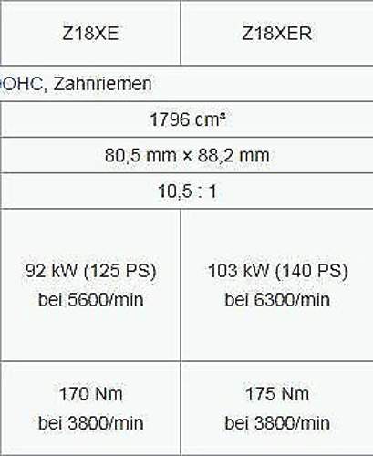

Z18XE mit guter Tuningsoftware und Super+ geht so auf 135-140PS.
Was jetzt interessant wäre ist zu wissen wie die Z18XEL gedrosselt sind.
Sprichst du das aus Erfahrung oder ist das eine Schätzung?
Die Motoren sind (lt. meinem Infos die ich schon eingeholt habe) Baugleich aber das MSG hat eine Gedrosselte Software drauf bei mir. UND einfach MSG tauschen ist leider nicht so einfach. Eine neue bzw die offene SW aufspielen wäre auch eine Idee, ja aber ich habe jetzt 4 Tuning Firmen angeschrieben, der eine will 650+ von mir, (sorry aber für ein bisschen Laptop spielen, Plus Probefahrt ist mir das zu viel) die anderen Benötigen eine Software dazu (also die vom Z18XE) die ich nicht habe.

Mehr Leistung beim Sauger geht eigentlich immer nur über mehr Drehzahl. Man kann zwar hier und da was machen aber damit wird immer nur die Leistung in den höheren Drehzahlen gesteigert, selten das Drehmoment. Es gibt da sicherlich ein paar Möglichkeiten aber da reden wir über Kleckerbeträge an Drehmomentzuwachs zu einem vierstelligen Preis. Am einfachsten wäre wohl zu schauen was denn die Unterschiede zum normalen 1.8er sind und entsprechend umzurüsten. Für mehr Durchzug würde sich auch ein Getriebe mit kürzerer Übersetzung anbieten, allerdings ist das beim Vectra C nicht mehr so einfach wegen der ganzen Steuergeräte (die Raddrehzahl passt dann nicht mehr zu den hinterlegten Werten, da können Tacho, ESP, etc. pp rumspinnen).

Ich vermute mal der Unterschied ist nur die Software im MSTG,vom Z18XEL zum Z18XER !
Da könnte ein anderes entheiratetes MSTG
Den Motor erstmal auf 125PS bringen,
reicht ja evtl schon .
