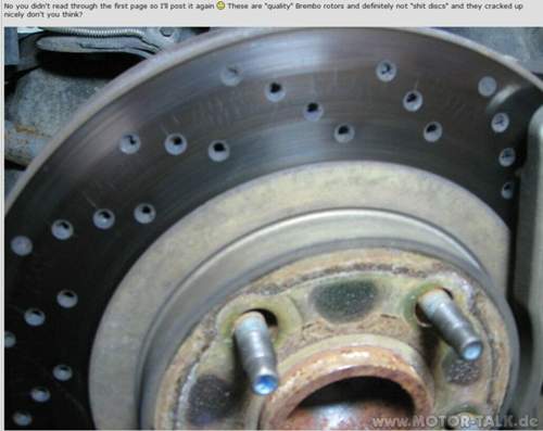

Wenn du so ein ach so toller Profi bist, dann lies dich mal auf e34.de ein (ja, ich hatte bereits mehrere selbst)
Dann wirst du auch erkennen, dass Zimmermann beispielsweise der letzte mist ist! Gerade auf dem E34 reissen die Scheiben deutlich schneller als normale.
Was "Fuhr-Parker" hier schreibt ist absoluter Fakt!
Google bringt übrigens zu *Zimmermann*Bremsscheiben*gerissen* z.b. Beiträge von 7-forum.com "Zimmermann Bremsscheiben LEBENSGEFÄHRLICHER SCHROTT" zum Vorschein...

Nein, die Löcher in den Bremsscheiben dienen ausschließlich zur Kühlung.
EDIT: Achso und ja! Die Löcher sollten regelmäßig gereinigt werden, da a) die Kühlleistung bei Verstopfung nachlässt und die Scheiben b) um die Löcher herum schneller Risse bekommen.
