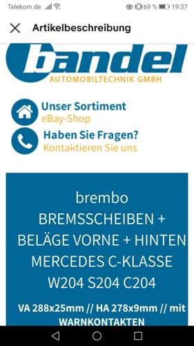

Für meinen c200 bj2012 CGI w204 Benziner möchte ich vorne die normalen Bremsscheiben gegen gelochte tauschen. Wenn ich aber bei kfzteile24 oder Autodoc die gelochten auswähle kommt die Meldung das die für AMG oder Sportpaket geeignet sind. Vom Durchmesser sind die aber alle gleich. Darf ich die einbauen oder nicht?

Du darfst aber auch die Stärke nicht vergessen.. Die AMG sind stärker denke so 32mmx322mm
Nach meiner schnellen Suche gibt es verschiedene Größen von 288-322mm für die Vorderachse beim W204. Da musst du deine alten Scheiben messen oder deine FIN einstellen. Dann können wir dir sicher helfen.

Hab die Herstellernummer 1313 und Typ ABJ.
Wenn ich mir die normalen und die gelochten anschaue haben die alle 28*295mm.
Das sollten dann auch die richtigen sein. Die 28x295mm ist die Standardgrösse. Mit den Schlüsselnummern kann ich im MB EPC leider nichts anfangen.
Das verrückte im Netz ist, das die 28x295mm einmal zu deiner Schlüsselnummer passen und bei einem anderen Anbieter passen sie angeblich nicht.

hab bei Ebay einige Verkäufer angeschrieben und die FIN geschickt. Alle haben geschrieben das die gelochten nur für AMG Sportpaket geeignet sind und beim TÜV werde ich probleme kriegen hat es geheißen. Ein Verkäufer hat geschrieben das von Zimmermann sport coat z geeignet sind sogar mit ABE. Anscheinend geht es um mindestdicke der Scheiben. Was ich brauche ist 25.4mm und die meisten haben 26mm ausser Zimmerman.

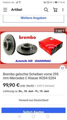

am 12. Juni 2020 um 12:08
Es wird langsam etwas zum "Slapstick"... Anbei ein Bild, ohne Sportpaket und mit TÜV.
Anständigen Zubehörhandel raussuchen, anrufen und sagen was man möchte.
Ich fahre nur Brembo. Habe noch nie Probleme beim TÜV gehabt.
Kaufe auch keine anderen Scheiben.
