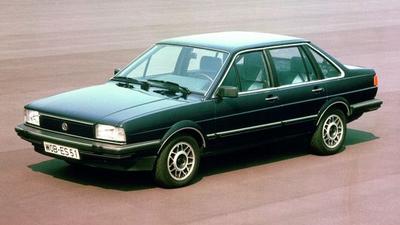

Eine Stufenhecklimousine gab es auch noch,war aber damals schon sehr selten und hört auf den Namen VW Santana
Ne schöne eckige limousine, von Größe und Optik irgendwo zwischen den Audi 80 und 100 der 80 er Jahre, nur halt eben mit VW Emblem :)
