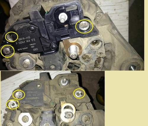

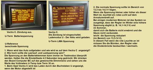

Meine Lichtmaschine hat sich verabschiedet. Also neue eingebaut. Trotzdem zeigt er mir im Kombiinstrument das Batteriesymbol. Fehler P 0621-02. Dass geht genau nach 3:15 Minuten, nach Motorstart, an. Habe mich auch schon etwas belesen aber eine wirkliche Abhilfe hab ich noch nicht gefunden. Getauscht habe ich bis jetzt den Zuheizer, der war defekt. Dann altes ECC entheiratet und neues verheiratet. Sicherungskasten Motorraum. Keine Besserung. Jetzt habe ich festgestellt dass mir das OPCOM anzeigt das Klimaanlage Kompressor nicht verfügbar ist. Er schaltet aber ganz normal den Klimakompressor. Wenn keine Flüssigkeit drauf wäre würde er ja nicht funktionieren. Und er läuft unruhig. Bekomm noch die Krise. Hat das Problem schon einmal jemand gehabt? Vectra C Caravan 1.9 CDTI 150PS Automatik BJ 2006

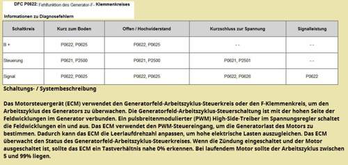

P0621
Definition:
Fehlfunktion des Generator-L-Klemmenkreises
Beschreibung:
Das Steuermodul hat festgestellt, dass die Klemmenspannung des Generators 'L' 5 Sekunden lang hoch war. oder bei laufendem Motor oder erkanntem Steuermodul war die Klemmenspannung des Generators 'L' länger als 15 Sekunden niedrig.
Ursache:
Der Klemmenkreis des Generators 'L' ist mit der Systemstromversorgung kurzgeschlossen (B +).
Generator ist beschädigt oder ausgefallen
Steuermodul ist ausgefallen

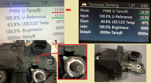

Moin. Kurzschluss konnte ich erstmal nicht finden. Was meine Frau beobachtet hat. Am Tag, ohne Licht, mit einem Mal flackerte die Beleuchtung inklusive CID. Und bei Nachtfahrt, sieht man jetzt bei Nebel gut, das Licht flackert. Könnte dass das CIM sein? Habe noch eins liegen.
