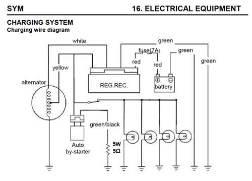

Hallo. Ich habe wieder eine Frage. Ich bin mit meinen Roller nach hause gefahren und plötzlich geht das Licht aus. Das Bremslicht und Blinker funktionieren noch. Was kann das sein. Wo soll ich mit der Fehlersuche beginnen? Habe schon mal an Batteriefach die Sicherung kontrolliert. Die ist in Ordnung. Und dort wo die ganzen Kabel sind (wie auf dem Bild zu sehen) habe ich gelöst und wieder zusammengesteckt. Hat nichts gebracht. Habt ihr das schon mal gehabt? Was kann ich machen?
