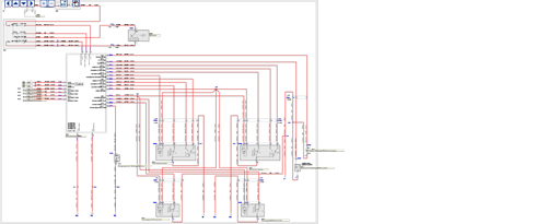

Hat da jemand eine Idee oder einen Schaltplan für mich?

Am Stecker GEM,Beschriftung IPR, pin14 schwarz/gelb muss Masse anliegen bei Tastendruck.
Am braunen Stecker GEM Pin 5 orange/schwarz gibt dann GEM Batteriespannung aus an Heckklappenmotor.
An Motor Pin 1 orange/schwarz,Motor Pin 2 schwarz Dauermasse.
Schaltplan
Schaltplan-zv-mit-fernbedienung

Der Schaltplan von mechanic74 ist leider in der Aufflösung so gering, dass ich die Beschriftungen nicht erkenne.
