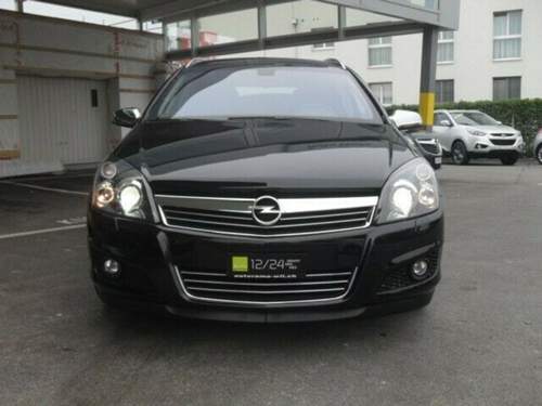

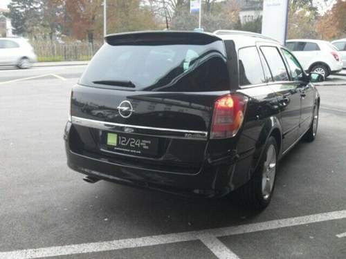

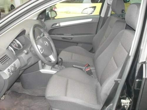

Hallo zusammen
Ich komme aus dem Vectra C Forum und bin bis vor kurzem Signum gefahren. Leider wurde dieser Opfer meiner Unachtsamkeit, ein Auffahrunfall (hätte nie gedacht, dass mir das mal passiert) setzte ihm ein jähes Ende. Nun steht der Kauf eines neuen Wagens bevor, diesmal soll es ein Astra werden. Hier mal einige Eckdaten: Astra Caravan 2.0i Turbo, BJ 2008, 200 PS, 39'500 km, aus erster Hand, komplettes Checkheft..., am besten poste ich mal den Link zum Inserat auf Autoscout Falls jedoch der Link nicht mehr funktionieren sollte, findet Ihr Beschreibung und Bilder auch im Anhang.
Meine Frage ist nun, ob es zu diesem Modell etwas spezielles zu beachten gilt? Soll ich nach irgendwelchen Reparaturen fragen? Gibt es speziell zu prüfende Schwachstellen? Was haltet ihr vom Preis? Ich finde diesen sehr fair, gerade wenn man sich Kilometerleistung und Ausstattung anschaut.
