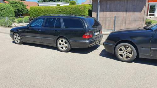

Ich fahre den 320CDI als Hecktriebler schon ne ganze Weile und seit 2 Jahren den 320 4-matic. Beide Avantgarde. Auf dem Foto ist der Unterschied vorne gut erkennbar.
Vom Fahren sind beide fast gleiche nur dass der 4-matic bei forchem losfahren einfach loszieht und beim Hecktriebler das ESP eingreift. Vorallem wenns noch nass ist.
In Kurven auch schnell gefahren sind beide gleich.
Der 4-matic steht vorne und hinten höher als der normale. Aber gleich hoch jeweils.
Bei Federn und Dämpfern muss man halt genau schauen. Oft wird angegeben für 4-matic aber ist es doch nicht.
Ich würde bei deinem mir das Fahrwerk genau anschauen und wenn möglich prüfen ob die korrekten Teile verbaut sind.
Gruß Thomas

Themenstarteram 8. Dezember 2020 um 8:13
Dann sind es bestimmt falsche Dämpfer oder zu schwache Federn. Es fühlt sich in Kurven so an als seien die Dämpfer hinüber sind sie aber nicht.
Danke auch für das Foto bei mir sieht der Abstand genauso aus.
