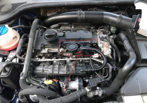

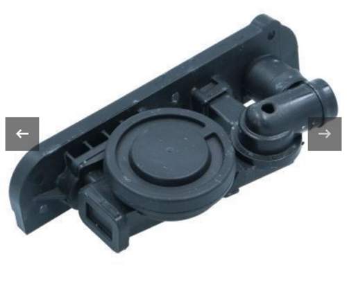

Hallo zusammen, bei mir war die KGE- Ursache für diese Geräusche. Leider wurde es zunehmend auch lauter, der Wechsel war easy und hat im Zubehör i-was mit 30 Euro gekostet.
LG Tobi
@Omiausbremser schrieb am 17. Mai 2024 um 11:01:14 Uhr:
LG Tobi
Wo war es genau?
@Tunaa :
Was meinst du denn genau, wo die KGE sitzt oder wo er das Teil gekauft hat?
