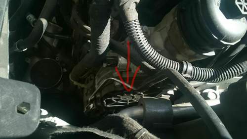

Wie alt ist deiner? Km? Ich sag mal so, meiner macht auch seit kurzem diese Geräusche, habe jetzt knapp 50T runter. Ist bei kaltem Motor und Außentemperatur um den Gefrierpunkt und kälter auf den ersten hundert Metern zu hören. Im Stand mit einem Stethoskop gehört, kommt es scheinbar von unter dem Ölfilter.

Der Insignia zeigt hier Auffälligkeiten bei den (Spann-)Rollen am Keilrippen- und Zahnriemen. Bei mir war es letztendlich die Lichtmaschine welche bei Minusgraden fies zirpte. Aber ich habe ab und an bei warmen Motor auch noch ein Zirpen, welches ich noch nicht ausfindig machen konnte.
Mh, was verbirgt sich da hinter der markierten Stelle eigentlich (auf meinem Foto oben)?
@LineaBlue schrieb am 13. März 2022 um 20:44:45 Uhr:
Direkt unter der Abdeckung ist die Kraftstoffpumpe vom Zahnriemen angetrieben und darunter noch die Lichtmaschine.

@echo_echo schrieb am 13. März 2022 um 21:11:15 Uhr:
Pumpt der Insi eigentlich auch schon Diesel vor dem Anlassen nach vorne, oder steht der Druck in den Leitung wirklich so lange? Denn wenn die Kraftstoffpumpe da ist, kann er gar nicht vor dem Anlassen Druck aufbauen.
