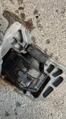

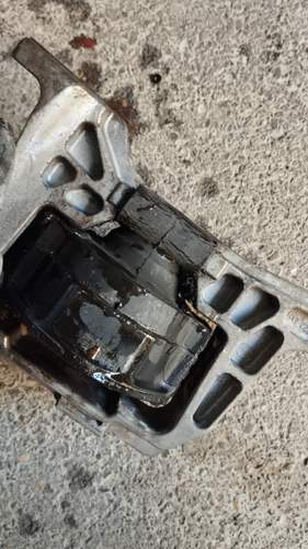

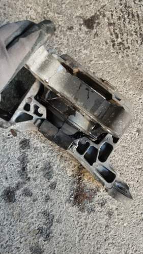

Ich hab seit längerer Zeit ein lauter werdendes Geräusch beim beschleunigen.
Wenn ich z.B. im 3. Gang 40Km/h fahre bei ca. 1700U/m und dann Vollgas gebe habe ich bei ziemlich genau 2000U/m so ein schnarrendes Geräusch aus der Motorgegend, es hört sich in etwa so an als würde man bei einem klapprigen Damenrad den Ständer einklappen. Man hört es auch in anderen Gängen, im 3. Nur halt am besten da dort die Fahrgeräusche am leisesten sind. Das Geräusch ist nicht sonderlich laut. Aber ohne Radio gut zu hören. Hat jemand ne Idee wo das herkommen könnte?
Kommt es eventuell von einem losen Teil? Oder kommt es vom Turbo?
Vll hatte das ja schonmal jemand und weiß was es war.

Könnte tatsächlich ein loses Teil sein das bei bestimmter Drehzahl vibriert/schwingt. Turbolader schnarren meines Wissens nicht.

Bei mir war es ein Hitzeblech am Kat

hatte mein Auto heute in der Werkstatt weil das rasseln wurde mittlerweile unerträglich.
Es ist nun weg...
Es war ein Schlauch vom Turbolader lose, der ist nun wieder fest und das Geräusch weg.

Die Sau vom Ansaug war wirklich lose..... -.-
