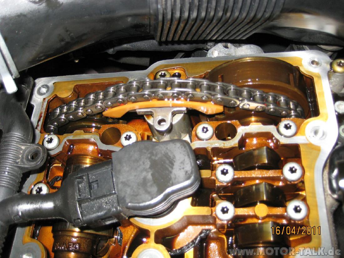

Ist definitiv die Steuerkette.
Folgende Tipps: Schnellstmöglich weg vom VW Longlife 5W-30. Wechsele auf ein 0W-40 im Festintervall von maximal 15t km, um weiterer Kettenlängung vorzubeugen.
Um den Dreck aus dem Motor zu kriegen, solltest du am besten mehrere Motorspülungen mit Liquid Moly Motor Clean durchführen (Anleitung auf der Flasche beachten). Dazwischen immer mit billigem Öl auffüllen, immer Ölfilter wechseln (weil da viel Dreck reingehen wird), Auto gut auf Temperatur bringen, dann wieder Motorspülung, Öl- und Filterwechsel, nochmal billiges Öl und so weiter, solange bis das Öl, das du ablässt, einigermaßen sauber ist. Danach das gute Öl rein und fahren. Ist keine Garantie, dass es dadurch besser wird, aber es kann funktionieren. Und es ist deutlich billiger als ein neuer Kettentrieb.

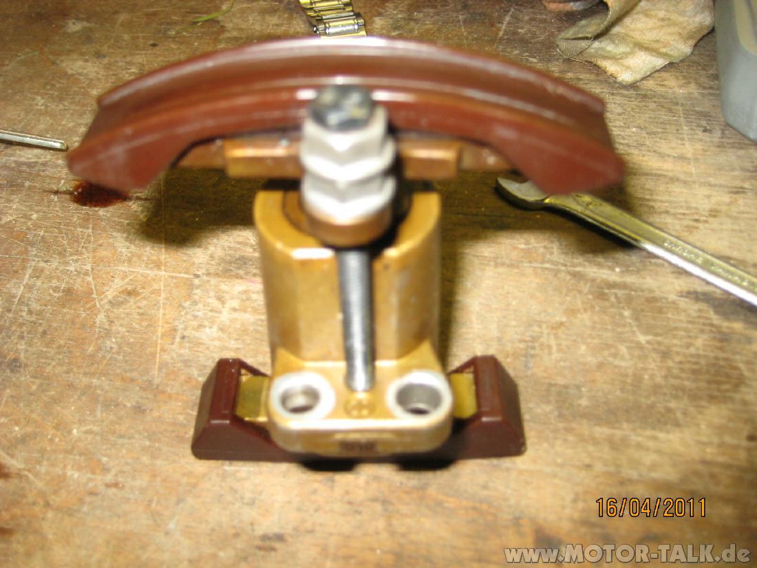

Motor steht über nacht, infolge dessen läuft das Öl aus dem Spanner/Ventil, somit das 1-2 Sekunden Rasseln beim Kaltstart.
Steht der Hobel 6 Stunden tritt das Rasseln nicht auf, weil das Ventil bzw. der Spanner noch genügen Öl bzw. druck hat.

Unplausibel das Geräusch i.v.m. dem Versteller, 06B 109 088 D - 490,-
Kettenspanner könnte schon eher in Frage kommen, 06B 109 217 B - 210,-
Was aber auch laut diesem >Beitrag< wohl nichts Gebracht hat, wie Erwähnt, du kannst das Geld auch Verpulvern.
Alternativ etwas Günstiger aus dem Zubehör so ein >Satz< oder für unter 100,- nur den Spanner.
