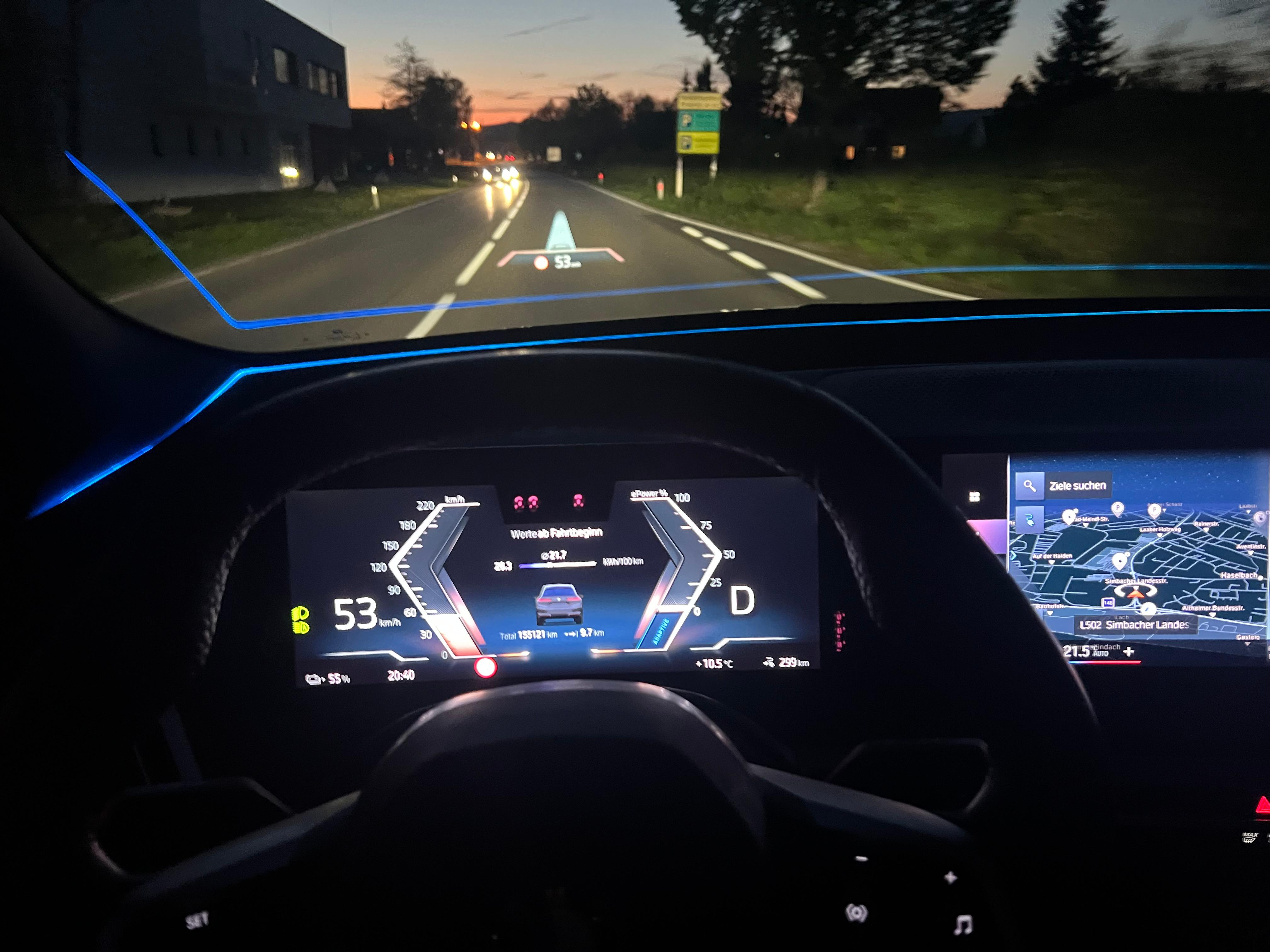

Nachdem ich dank euren Tipps das Geräusch von der Kofferraumabdeckung eliminieren konnte, verbleibt leider noch ein viel nervigeres Geräusch im Cockpitbereich unterhalb des Lenkrades. Es ist ein leises Knacken wie wenn man die Fingernägel gegeneinander schnippt oder für uns Ältere wenn der Schlüsselbund im Lenkradschloss leise klappert. Das Geräusch tritt kurz nach Fahrtbeginn auf, also nach Anwärmung und auf unebener Fahrbahn, also nahezu ständig. Es ist zwar ein leises Geräusch aber da es permanent da ist, nervt es mich total. Hat jemand das gleiche Problem?
