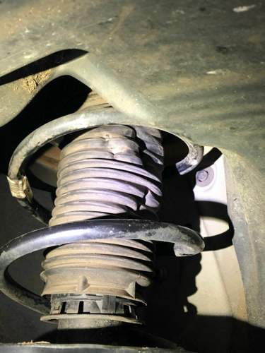

Heute das FZ aus der B1 Inspektion abgeholt mit dem Hinweis von knarzenden Geräuschen auf beiden FZ Seiten an der VA. Hinweis von mir: Es hört sich nach Gummi an. Ergebnis und Mercedes hatte bereits mehrer FZ-Rückläufer: Die Endanschläge (Gummipuffer) waren verdreht und standen unter Spannung. Federbeine wurden entspannt und die Anschläge eingeschmiert. Lief komplett über Garantie und das FZ fährt sich gefühlt wie NEU.
Super erklärt, war bei mir auch genau so.
Nur war leider dem 🙂 dieses Problem nicht bekannt und Fahrzeug war 3 Tage bei denen.
Wollten sogar erst noch für das einschmieren und der Ursache suchen über 200€ haben.
Wurde dann aber über die Garantie, aber erst nach meinen Nachdruck, abgewicket.
Das nachschmieren hat bei mir leider nur ein halbes jahr geholfen, dann war das Geräusch wieder da :-/
