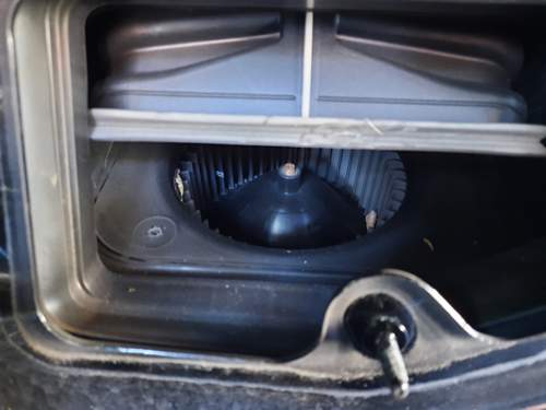

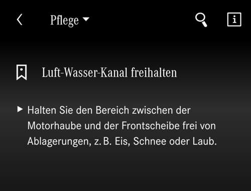

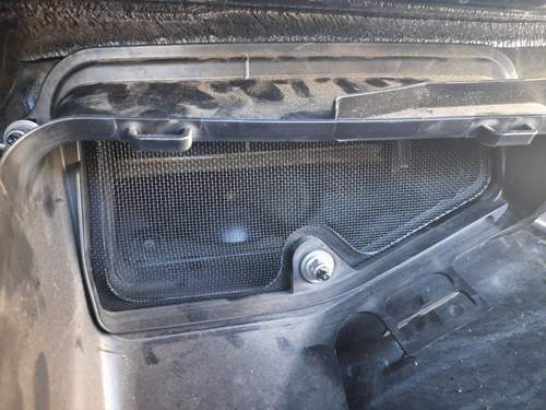

Hallo @sina2
Das Problem hatte ich auch. In der Werkstatt haben sie dann ein Blatt aus dem Ventilator geholt.
Hat mich etwas überrascht, dass der Filter /Pollenfilter hinter dem Ventilator sitzt.
Ich denke mal, dass die Zufuhr der Ansaugluft beim W247 konstruktiv ähnlich ausgeführt wurde, wie beim Vorgänger Modell W246. Da das benannte Fehlermerkmal nun auch beim W247 auftritt, deutet es somit darauf hin, dass die Erkenntnisse aus den Kundenreklamationen vom W246, leider nicht den Weg in die Konstruktionsabteilung des W247 gefunden haben.
Folgend die Schwachstelle beim W246
https://www.motor-talk.de/.../...rn-aus-der-lueftung-t6712748.html?...
Geräuschsbild
https://c.web.de/@337518472550423013/MBtnHl7NR1-5DnwiHcQy0A/ROOT/ROOT
Somit immer schön schauen, dass sich im Bereich der Kotflügelecken unter der Motorhaube (Bild 1), keine Fremdkörper (Vorzugsweise Laub) ansammeln.

Hallo wer_pa, da hast Du Dir aber richtig Arbeit gemacht...
Die Idee mit dem Fliegendraht ist ja wirklich genial - so einen Schutz habe ich bisher nur auf meinen Kellerfenstern, aber die Anbringung auf dem Lüftergitter ist ja wirklich anscheinend hilfreich. Danke für den Tipp!
Gruß Cosmos12

Tja, die konstruktive Schwachstelle war schon vom W246 bekannt.
Ich habe auf unterschiedlichen Wegen versucht, dieses Wissen der W247 Entwicklung zukommen zu lassen, damit die Maschenweite beim W247 verringert wird. Wie nun aus diesem Thread abzuleiten ist, sind Fehlerbild und Fehlerursache nicht auf einem Entwicklerschreibtisch gelandet.
Da die Entfernung der Blätter aus dem Gebläsegehäuse stets selbst bezahlt werden muß, gehen diese Schadfälle wahrscheinlich nicht in eine Schadteil Ausfallerfassung ein, wodurch man die Fehlerart und Häufigkeit nicht erkennt und sich der Bedarf einer technischen Änderung somit nicht zwangsweise ableitet.
Ich prüfe mal nach, ob der Aufwand der Blattentfernung im W247, mit dem W246 annähernd identisch ist.
