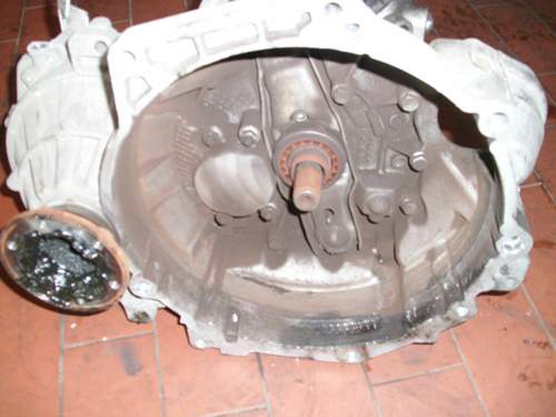

Schon mal gehabt, beim Ausrücklager konnte man die nackten, trockenen Kugeln sehen. Dann macht es natürlich übele Geräusche.
4-skoda-getriebe
Themenstarteram 4. Mai 2019 um 15:32
das sieht ja übel aus
kann gut sein das es genau das lager ist

Bei einem 86 C Polo hat sich das Ausrücklager zerlegt, hat sich in die Druckplatte der Kupplung reingebohrt. Der Fahrer fuhr trotz der abartigen Geräusche weiter. Druckplatte flog auseinander, zerschredderte die Getriebeglocke :o. Getriebe sozusagen geteilt. War bis jetzt der Hammehärteste Kupplungschaden, den ich je hatte. Deshalb die Führung des Ausrücklagers genau untersuchen, oder mit neu machen.
Gut das ich mein 4 Gang Golf 1 Resevegetriebe noch liegen hatte, das mit paar kleinen Umbauarbeiten passend gemacht, und der 86 c Polo lief wieder.
