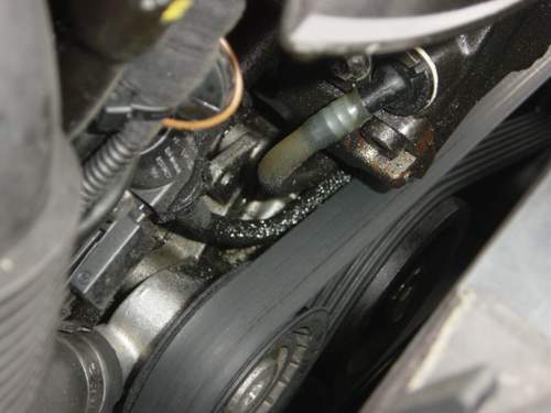

Servus,
also wenn ALLES dicht ist - DARFST Du eigentlich gar nix mehr riechen im Innenraum.
Sprüh den (kalten!!!) Motor mal obenrum vernünftig mit Bremsenreiniger ein, tunke die Suppe mit genug Zewa richtig auf - dann dürfte von dort schon mal kein Geruch mehr kommen.
Ich habe, als einer meiner Injektoren beim S 320CDI gesabbert hat, überhaupt nichts gerochen innen!
Habe das erst am Geräusch gemerkt (pfft-pfft-pfft) - und dann natürlich bei geöffneter Motorhaube auch gerochen.
Evtl. ist ja bei Dir doch noch irgendwas undicht? Leckölleitung z.B., oder wie bei mir eine Leitung zur Hochdruckpumpe (Gardena-Geraffel, siehe Bild) ... DAS stinkt wirklich penetrant, auch durch die Lüftung dann im Innenraum!
Ich würde trotzdem an Deiner Stelle erst mal den Innenraumfilter (Pollenfilter) tauschen - sind 3 Schrauben, kostet rd. 20€ - und vielleicht wars das dann auch schon ;)
LG, Mani

Alles klar - dann, wie gesagt, mal Innenraumfilter wechseln (siehe bebilderte Anleitung in obigem Link), das dauert max. 10 Minuten (zumindest habe ich das bei meinem Kleinen gebraucht), vielleicht war's das dann auch schon.
Ansonsten hilft - zu 100%!!! - dann DAS: http://www.tierisch-gute-luft.de/kfz.shtml
LG, Mani
