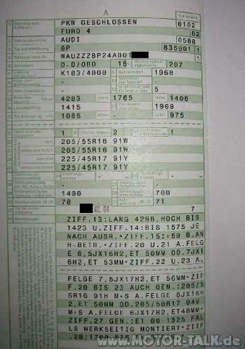

Wenn du dauernd mit Vmax fährst welche höher liegt als der Geschwindigkeitsindex des Reifens, ist dies gut möglich das es daran lag.
Dazu hast du dich aber nicht geäußert, welche Vmax ist denn in deinen Fahrzeugpapieren eingetragen ?
Und kann ich den Händler dafür irgendwie haftbar machen. So im Sinne von "neuen Reifen umsonst" oder sowat..
Bei Winterreifen ist ein geringerer Geschwindigkeitsindex erlaubt, es muss dann im Sichtfeld des Fahrers ein Aufkleber mit der erlaubten Vmax des reifens angebracht sein.
Ob du den Händler belangen kannst wird schwierig, dieser hat dir dies vielleicht mitgeteilt und wurde nur "überhört", zumindest wird der Händler bestimmt so argumentieren.

Nach fast einem Jahr noch den Händler haftbar machen? Wenig Chancen,zum Einen weil man lange genug Zeit hatte auf die Reifen zu schauen und zum Anderen weil genug Zeit war den Reifen mechanisch zu ruinieren das selbst ein "V" geplatzt wäre.
Dazu kommt das die Höchstgeschwindigkeit eines A3 TDI 140PS wohl bestenfalls unwesentlich über 210km/h liegt und das dann zumindest einen Reifen aus dem oberen Qualitätsmittelfeld nicht in Bedrängnis bringt so er nicht über Randsteine geprügelt wurde und der Luftdruck immer passte.
