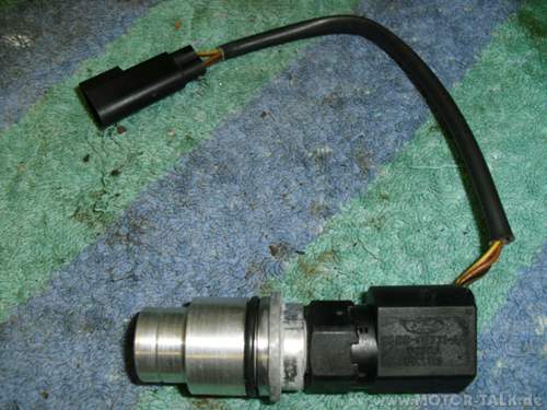

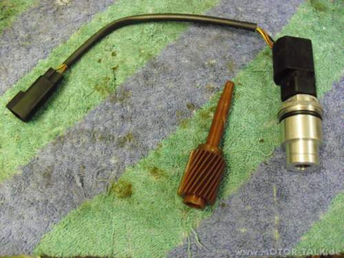

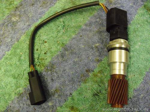

Hier dann die weiteren Infos und Bilder vom VSS-Sensor.
Der Ausbau geht nur von unten, von oben ist da nicht ran zukommen, d.h. Wagen aufbocken, gute Beleuchtung und ab unter den Wagen.
Wenn du unter dem Wagen liegst, guckst du oberhalb der linken Antriebswelle (Fahrerseite) aufs Getriebe und siehst den schwarzen Teil des VSS-Sensors und sein Kabel. Er ist senkrecht von oben ins Getriebe eingesetzt.
Der Ausbau ist recht einfach (ausnahmsweise beim Automaten mal besser, als beim Schalter).
Der Sensor ist mit einer Haltegabel gesichert, die mit einer Schraube befestigt ist. Du brauchst nur einen 8er-Ringschlüssel.
Kabelstecker trennen, Schraube raus, Gabel abnehmen und Sensor herausziehen. Eventuell kommt das Antriebsritzel (siehe Bild) mit raus, das kannst du so wieder mit dem neuen Sensor zusammenstecken.
Den O-Ring würde ich gleich mit erneuern, der kostet ein paar Cent.
Meistens sind übrigens die 3 Kabel des Sensors die Fehlerursache, sie scheuern gern direkt am Ausgang des Sensorgehäuses durch, oder brechen dort. Leider lässt sich das an der Stelle kaum reparieren.
P.S.: Falls man dir nur den reinen Sensor (das schwarze Teil) verkauft, kannst du den problemlos von dem silbernen Teil (das Lager) an- und abschrauben. Dieses Lager gibt es nämlich auch einzeln zu kaufen.
Ach ja, und ein kleiner Hinweis an alle Schalterfahrer: :D
Glaubt ja nicht, dass euch das nicht betrifft, das EEC-IV oder V-Modul (Steuergerät) reagiert auf Ausfall des VSS-Sensors sofort mit Notprogramm und das fährt sich auch nicht wirklich gut...

Erstmal ne Fehlerkorrektur meiner Beschreibung, damit du den Sensor auch gleich findest.
Der Sensor sitzt direkt neben dem Eingang der rechten Antriebswelle ins Getriebe, nicht der linken.
Was haben die dir verkauft? Das Lager, O-Ring und das Ritzel? Das wären die einzigen Teile außer dem Sensor selbst, die man noch kaufen kann. Zum Glück sind die drei Sachen nicht sehr teuer. Gib mal bitte die Teilenummern durch, damit ich sehen kann, was die dir verkauft haben.
Das Lager ist so gut wie unkaputtbar, das muss man nicht neu haben und wird auch deinen Fehler nicht beheben.
Theoretisch könnte das Ritzel zerbröselt sein und damit keine Drehbewegung mehr an den Sensor übertragen, aber das habe ich noch nie erlebt, das halte ich für ausgeschlossen.
Außerdem hättest du dann Plastikteile (Fremdkörper) im Getriebe und das mag das Automatikgetriebe gar nicht gern...
Aber das kannst du ja klären, indem du wie schon beschrieben den Sensor mal ausbaust und dir das Ritzel ansiehst. Du wirst sehen, das Ding ist unbeschädigt.
Ich weiß ja nicht, was die dir erzählt haben, aber du brauchst das schwarze Teil mit Kabel (den Sensor selbst).

Jo Danke für die hilfe OK defekt war eins der kabel von dem schwarzen Teil :-( hab es wieder dran gelötet nu funzt alles wieder !!!
KAum zu glauben die Typen von egal welcher Ford Werkstatt haben keine Peilung von ihren eigenen Fahrzeugen !!!
