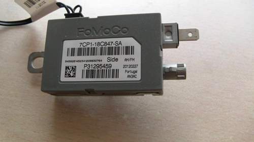

Liebe Forumsmitglieder;
bei meinem Volvo XC70 Bj 2012 sind ganz plötzlich Störungen im Radioempfang aufgetreten. Manche Sender funktionieren noch einigermaßen ohne Störung, aber bei den anderen Sendern kommt außer Rauschen nichts mehr an. Mein Autohändler vermutet einen schadhaften Antennenverstärker unter der Dachverkleidung. Ich habe den linken (P31295459) durch einen gebrauchten ersetzt und es hat sich nichts geändert. Den rechten Antennenverstärker (P31295460), der nur einen einzigen Kontakt zur seitlichen Fensterantenne hat und anscheinend keine Spannungsversorgung hat, habe ich noch nicht ausgetauscht.
Könnte es theoretisch überhaupt noch an dem zweiten Antennenverstärker liegen? Könnte auch eine Beschädigung des Kabels vorliegen, das zum Radio im Fahrerraum führt? Gibt es vielleicht noch andere Fehlerursachen?

Beim gestörten Radioempfang habe ich die Ursache noch nicht gefunden. Ich habe den linken Antennenverstärker getauscht und es ist keine Verbesserung eingetreten. Die rechte Box unter dem Dachhimmel ist nach Auskunft eines Volvohändlers das eigentliche Antennenmodul. Ich werde ihn auch austauschen und hoffe, dass die Störung dann behoben ist. Wenn nicht, kann es nur noch an der Scheibenantenne liegen, wozu die komplette Seitenscheibe ausgetauscht werden müsste. Ein Kabelbruch bzw. Schaden am Radioteil soll unwahrscheinlich sein.

Ich habe gerade das (vielleicht) defekte rechte Antennenmodul wieder angeschlossen und ein längeres Lautsprecherkabel als "Antennenersatz" benutzt, aber der Empfang hat sich auch nach einer kurzen Überlandfahrt nicht verbessert. Also kann es eigentlich auch nicht an der rechten Scheibenantenne liegen. Nun hoffe ich, dass es "nur" das rechte Antennenmodul ist.
Kann es denn rein theoretisch auch sein, dass das Radioteil defekt ist und daher der schlechte Empfang kommt? Hat sich da vielleicht der Antennenanschluss gelöst? Wo sitzt im Fahrerraum das Radioteil?
Gruß elch2103
Themenstarteram 9. Februar 2022 um 16:43
Ich habe jetzt auch das rechte Antennenmodul getauscht und der Empfang hat sich nicht gebessert. Hat der XC70 aus 2012 vielleicht noch eine dritte Antenne etwas hinter der Heckschürze? Wenn ja, könnte dort vielleicht der Fehler liegen? Die Autowerkstatt - kein Volvohändler -, die die letzte Inspektion durchgeführt hat, hat mir gerade mitgeteilt, dass die Fehlermeldung "Kontakt Antenne 2 unterbrochen" angezeigt wurde. Beim Tausch des linken Antennenverstärkers habe ich festgestellt, dass einer der beiden Kontakte zur linken Scheibenantenne defekt war, aber den habe ich ja bei dem Tausch des linken Antennenverstärkers komplett erneuert. Also kann es daran eigentlich auch nicht liegen.

Ich war heute in einer Volvo Werkstatt und bin leider keinen Schritt weitergekommen. Das Auslesen ergab, dass der Kontakt zu Antenne 2 (linke Seite) nicht in Ordnung ist. Der Antennenverstärker scheidet eigentlich als Fehlerquelle aus, weil ich ihn ausgetauscht habe. Auch der Anschluss eines längere Kabels als "Antennenersatz" brachte keine Verbesserung. Also kommt nach Auskunft der Werkstatt nur eine fehlerhafte Kabelverbindung zum Empfangsteil in Frage. Dazu muss die ganze Mittelkonsole ausgebaut werden und anschließend könne man das Kabel durchmessen, um evtl. anschließend ein neues Kabel zu verlegen. Das dauert einen halben Tag und ist auch nicht ganz billig. Kann mir vielleicht doch jemand einen Tipp zur Fehlereingrenzung geben?

Du hast doch alles schon selber geschrieben?
Eine Fehlerquelle: der neue Verstärker ist defekt (du schließt das zwar selbstbewusst aus, ist aber dennoch eine mögliche Fehlerquelle)
Zweite Fehlerquelle: Das Kabel. Der Ausbau der Mittelkonsole ist kein Hexenwerk und mit Plastikhebelwerkzeug schnell erledigt. Einmal das Kabel durchmessen
Dritte Fehlerquelle: Defekte Antenne
Vierte Fehlerquelle: Antenneneingang bzw. Mediaeinheit defekt
Mehr kann es meines Erachtens nicht sein, was potentiell defekt sein könnte.
