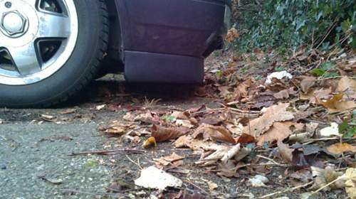

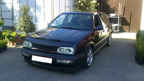

Also Eibach ist bekannt dafür, dass dies die weichsten Federn sind ;)
Hatte auch mal welche im 3er GTD. Sogar mit Sportstoßdämpfern und es war nicht schlecht, und dabei kratzte ich schon "fast" den Boden damit (mit Österreichischer Zulassung :D)
Eibach
Tief
