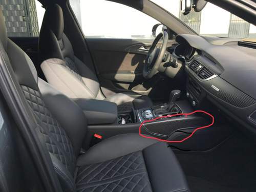

Guten Abend Leute,
ich habe ein kleines Problem mit meinem Getränkehalter in der Mittelkonsole. Ich hatte dort ein paar Gegenstände geparkt und ein Gegenstand (Feuerzeug) ist mir bei geschlossener Klappe leider nach vorne in die Konsole (Schlitz) gefallen. Nun kann ich die Klappe des Getränkehalters nicht mehr komplett versenken, da das nette Feuerzeug sich da nun versteckt und es sich gemütlich macht.
Muss ich nun mein halbes Auto auseinander schrauben, um den Gegenstand zu entfernen, hat jemand da eine Lösung oder einen Anleitung oder eventuell direkt zum :) ??

Steckt es zwischen Schlitz und Richtung Schaltung oder steckt es zwischen Schlitz und Getränkehalter?
Macht nen Unterschied... :D
Das Feuerzeug ist in den Raum gefallen, in den die Klappe sich beim öffnen versenkt.
Ich kann es von oben noch sehen .... rot makierter Bereich.
mehr Schlitze gibt es doch nicht wo es da hin kann :D
wenn du Glück hast, kommst du nach Ausbau der Schaltsackabdeckung/MMI Bedienteil da ran..

Sorry Leute, ich nehme alles zurück.
Wenn der Deckel in einer wirklich unglücklichen Stellung steht, klafft ja wirklich eine riesen Schlucht dazwischen. Und wenn da dann was reinfällt, blockiert das Fach.
Grüsse
hehe ;) aber es war ganz anders.. :D
Das Feuerzeug lag in dem geschlossenen Getränkehalter, der Deckel war zu. Da ich aber noch andere Dinge im Getränkehalter hatte lag es oben drauf und ist dann bei geschlossenem Deckel nach vorne gerutscht und zack in die Öffnung zur Mittelkonsole .... also was lernt man daraus.... packt euren Getränkehalter nicht so voll und macht ihn zu ...
Fahre morgen auch zum :) ... ich hatte die Schaltkulisse schon nackig gemacht aber dann laut Beschreibung die komplette MMI / Knopfkulisse mit einem netten Ruck rausziehen nach oben ... hmmm da war die Angst größer was kaputt zu machen !

ich hab gestern dran rumgefummelt: es muss dazu doch der Getränkehalter (und somit die MiKo) raus... Der Spalt ist nach vorne zum Schalthebel geschlossen, von dieser Seite her gäbe es also eh keinen Erfolg..

Also ich habe die an der geichen Stelle "abgetauchten" Münzen mit einem geschicht gebogenen Draht wieder rausgeangelt. Seitdem pass ich besser auf...
Ach ja, ein flacher Magnet könnte auch hilfreich sein Ausbauarbeiten zu vermeiden.
Stimmt, gute Idee. Ein relativ großer Gegenstand sollte auf die Weise tatsächlich rauszubekommen sein.

Der Ausbau ist wirklich sehr zeitaufwändig, ich würde da vorher alles andre versuchen: Magneten, Haken usw...
