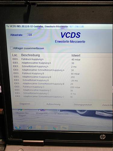

Habe diese Woche eine Getriebespülung gemacht und konnte mit meinem OBD Gerät leider keine Lernwerte zurücksetzen.
Habe mir nun das VCDS geholt und habe leider noch gar keine Erfahrungen damit.
Nun zu meiner Frage:)
Kann mir jemand erklären, wie ich die Lernwerte im VCDS zurücksetze und wie ich die Adaptionsfahrt ausführen muss?
Für eure Unterstützung bin ich sehr dankbar.

Lese mal bitte im Getriebesteuergerät die Adaptionswerte der Kupplungen /Bremsen aus!
Getriebesteuergerät - erweiterte Messwertblöcke - Adaptionswerte Kupplung /Bremsen A - E

Habe jetzt die Daten ausgelesen, ich hoffe richtig.
Wie kann ich die Lernwerte zurücksetzen und die Adaptionsfahrt starten.
Danke und Gruss
