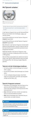

Eine andere Frage: kann ich mit den Schaltwippen im manuellen Modus dauerhaft bleiben? Der Golf 8, den ich gefahren bin, hat irgendwann wieder auf Auto geschaltet. Mit Wohnwagen im Stau wäre des für die Kupplungen fatal.

Noch einmal zu meiner Frage von weiter oben: kann ich im T7 dauerhaft im manuellen Modus fahren?
Warum möchtest du dauerhaft manuell schalten und was hat das mit der Kupplung zu tun?
Update: habs glaub verstanden. Du möchtest im Stau im ersten Gang bleiben und vermeiden dass er automatisch in den 2. Gang schaltet und somit auch die 2. Kupplung belastet.
Mit Wohnwagen im Stop and Go zum Beispiel.
So vermeide ich, dass das Getriebe ständig hin und herschaltet. Was dann wiederum die Kupplungen schont.
Mit dauerhaft meine ich, dass das Getriebe nicht selbstständig wieder in den Automatik-Modus wechselt, wenn ich es nicht will.
Passt :-) jetzt haben wir gleichzeitig geschrieben. Muss ich mal testen.
