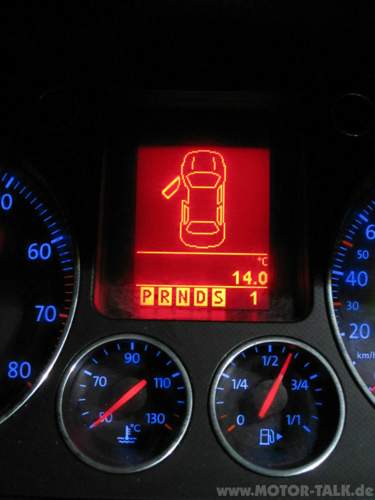

bei unserem Passat arbeitet das Getriebe im Notprogramm. Alle Fahrstufen im FIS sind unterlegt. Gang 1 wird angezeigt. Wechsel man in die TippTronic-Schiene, so änder sich nichts an der Anzeige.
Die Automatik schaltet ansonsten normal.
Heute habe ich das Getriebesteuergerät mal abgeklemmt und die Kontakte gereinigt. In der FIS wird PRNDS nicht angezeigt, solange das Steuergerät abgeklemmt ist und die Zündung aktiv ist bzw. der Wagen läuft.
Nach dem Säubern habe ich das Gerät wieder angeschlossen: selber Fehler wieder da.
Das Steuergerät lässt sich über VCDS nicht erreichen.

Gestern hatte ich kurzzeitig Unterspannung im Fahrzeug. Da leuchtet dann nur die ausgewählte Fahrstufe.
Beim Wechsel in die Tipp-Tronic-Schiene wurden die Gänge angezeigt und 1 war rot unterlegt. Sah gut aus. Keine Ahnung ob das ein Anhaltspunkt zu Stellen einer Diagnose bietet.
Freue mich auf hoffentlich gute Hinweise.

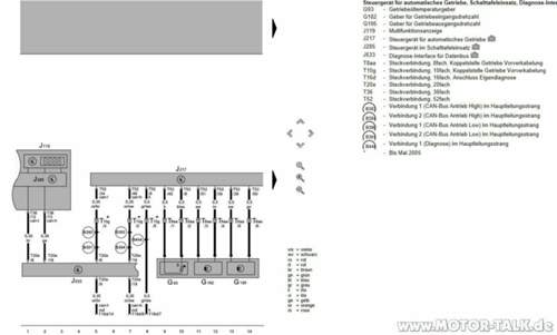

So ich habe mir ein zweites Steuergerät besorgt. Leider bleibt der Fehler. Das Steuergerät lasst sich nicht erreichen.
Mal mit den zugehörigen Sicherungen gespielt: raus, rein, VCDS angeworfen, wieder raus, beim Scannen rein, ....
Getriebesteuergerät im Diagnose-Interface (das ist das Gateway, oder?) entfernt, wieder hinzugefügt, ....
Sporadisch schaffe ich es über VCDS Kontakt mit dem Steuergerät aufzubauen. Sobald die Verbindung steht, kann ich ganz normal codieren, Fehlerspreicher auslesen usw. Nehme ich die Zündung raus und schalte wieder ein, ist das Steuergerät nicht mehr erreichtbar.
Es gibt kein wirkliches Muster, wie ich vorgehen muss, damit ich das Getriebesteuergerät erreiche.
Echt nervig!! Hat jemand eine coole Diagnoseidee?
Ich habe mir mal die Schaltpläne zum Getriebe besorgt. Das Getriebesteuergerät hänt ja am CAN-Bus Antrieb. Im Schaltplan ist die Verbindung zwischen dem Gateway (J533) und dem Getriebesteuergerät (J217) als Punkt-zu-Punkt-Verbindung dargestellt. Ist das wirklich so realisiert? Denn an einem Bus lauschen ja normalerweise immer mehrere Teilnehmer. Oder Wird im Gateway entschieden welche Kontakte an den Bus anzukoppeln sind und welche nicht?
Lohnt es sich, die Verbindung zwischen Getr.-Steuergerät und Gateway einmal durchzuklingeln? Welche Leitungen müssen überhaupt verbunden sein, damit das Getriebesteuergerät auf VCDS reagiert?
1) Spannungsversorgung ist klar. Aber welche der 4 Sicherungen sind zwingend zu setzen?
2) Dann der CAN-Bus. Was ist mit dem Strompfad 8 im Schaltplan? Der geht anT16d. Das ist der Steckverbinder zur Eigendiagnose. Ist das die VCDS-Schnittstelle?
Sind weitere Leitungen erforderlich?
Anbei der Auszug aus dem Schaltplan.
Danke für weitere Gedanken zu dem Thema.
Schaltplan Getriebesteuerung Auszug
Hast du gesehen, dass drei (Bus)-Verbindungen nur bis Mai 2005 so ausgeführt wurden?
Themenstarteram 10. Mai 2018 um 20:55
Hallo VauWehler,
danke für Deine Antwort.
Ich denke eher, dass sich der Stern auf den Stecker T10g bezieht, der seit Mai 2005 entfallen ist.
Das kann sein. Hast du schon mal die Leitungen durchgeklingelt? Die Widerstandswerte sind sicher interessant. Oder pine den Bus vom Gestriebesteuergerät einseitig aus und lege eine Busleitung vom Gstg zum Gateway. Danach kannst versuchen ob das Steuergerät erreichbar ist.
-or/sw Antriebs CAN "zum Testen" gibts neben GW auch beim ASF, LSSTG und ACC (falls vorhanden).
- Das "* 2005" betraf nur die T10 Verbindung geht, jetzt direkt auf die jew. "* Hauptleitungsstrang"

Ist das Getriebe wieder erreichbar? Ich hab gerade einen ähnlichen Fall:
- unveränderlich im KI alle Fahrstufen rot unterlegt und eine 1 rechts daneben
- Getriebe nicht ereichbar mit VCDS
- Auto fährt aber normal
