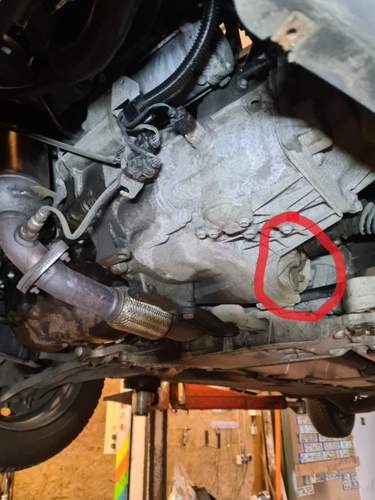

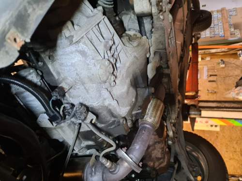

Danke für deine Antwort! Es ist ein Golf 6,1.4 tsi, 90kw, 190 000 km. Vir 20000 km wurde der Motor überholt Der ist quasi wie neu.
Ich habe inzwischen das Auto noch einem Getriebespezialisten gezeigt. Der meinte auch, dass Öl vom Getriebe kommt und nach kurzer Fahrt, dass es ein Getriebeschaden sei. Mmh.
Undicht sind sie wohl oft an der Antriebswelle.
