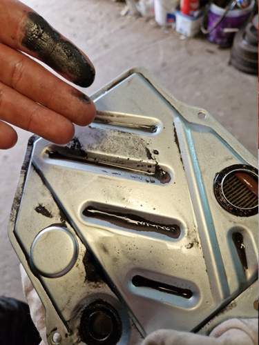

Moin. Hab die Bude eben ordentlich warm gefahren und dann den ölstand gemessen. Erstaunlicherweise war dieser über dem Max Bereich. ... beim letzten mal war das Getriebe wohl noch nicht warm genug..
Also hab ich bisschen was an ATF entnommen. Das Öl ist nicht mehr rot sondern geht viel mehr in eine schwarze Richtung. Das auto hat heute zwischendurch gut geschaltet aber es dann auch einfach wieder gelassen...
Hab den karren letztes Jahr von nem Rentner abgekauft und seitdem 2 mal das Öl komplett gewechselt (einmal mit filterwechsel) das eine mal war extra weil die den Wagen 1. Nicht bewegt haben 2. Wenig gepflegt haben was Wartung o.ä. angeht. Das zweite mal aufgrund von undichtigkeit...
Könnte es sein, dass der Filter zu sitzt und dadurch nicht genug Druck aufgebaut werden kann??
Viele Grüße
Das ist durchaus möglich, denn wenn Du schon 2x Öl gewechselt hast und das Öl ist schwarz muss man davon ausgehen, das sich die Dreckbrühe langsam auswäscht. Also auf ein Neues mit Wechsel im Wandler dem Getriebe und natürlich neuem Filter.

Moin. Musste gestern den Hobel bewegen. Wollte dabei meinem Bruder das Problem zeigen. Doch Plötzlich fährt das Auto als wäre nie was gewesen. Extra kurz um den Block gefahren um es zu prüfen. Ergebnis alles 100% top.
Heute bin ich dann also zur Arbeit. Desto Wärmer es draußen bzw. Im Getriebe wird, umso schlechter schaltet es. Ich prüfe später erneut das Getriebeöl und gucke wo ich auf dem peilstab nun stehe. Hatte letze Woche ca 100ml entfernt weil ich über max stand. Evtl entnehme ich wieder bisschen was und es wird dann besser (??(hoffe ich)) aufjedenfall hat es ja jetzt nach den 100ml Entnahme direkt besser geklappt...
Naja melde mich dann später wieder
