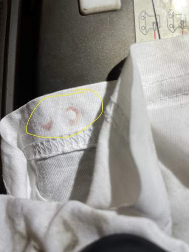

Ich werde den besagten Schlauch mal abziehen und schauen. Der muss zwingend trocken sein? Oder ist ein gewisser „Ölnebel“ normal? Ich mache am besten auch ein Foto davon.

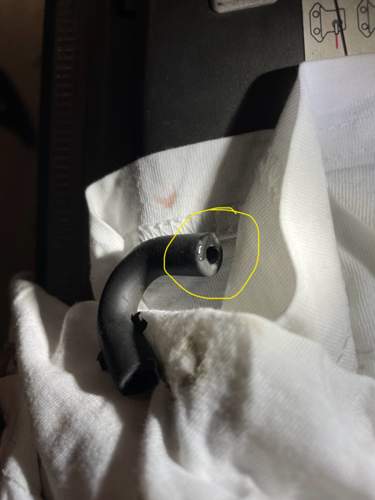

meinem Verständnis nach sollte der Schlauch im Normalfall trocken sein, schließlich soll der Motor ja kein Getriebeöl verbrennen. Wenn die Dose bei dir defekt sein sollte, dann dürfte man das Getriebeöl beim Abziehen des Schlauchs sehen. Eventuell reicht es auch aus, den Unterdruckschlauch oben am Saugrohr abzuziehen, dann kann man sich den Weg unter das Auto ersparen.

Da darf definitiv nichts an Öl drin sein.
Oben am Saugrohr abziehen reicht.
Wenn das Öl es bis dahin nicht schafft, verschwindet es auch nicht im Motor :)

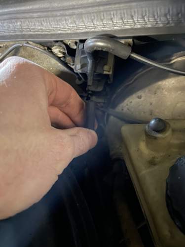

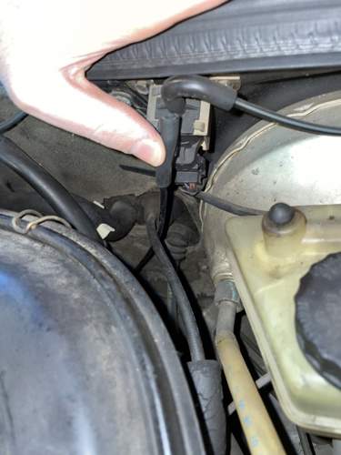

Hat jemand ein Bild, wo der Schlauch an den Motor geht? Oder ist der einfach zu finden, wenn er vom Getriebe hoch kommt? :-)
Der Schlauch ist fahrerseitig hinter oder unterhalb (?) des Luftfilterkastens auf das Saugrohr aufgesteckt und führt von dort aus in den Mitteltunnel zum Getriebe.
Innensechskant

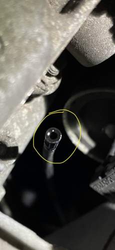

Ich habe den Schlauch überprüft, der ist staubtrocken von innen.
Allerdings habe ich einen Schlauch entdeckt, der vermutlich auch vom Automatikgetriebe kommt, der nicht aufgesteckt war. Weiß jemand was das für ein Schlauch ist?

[...] Allerdings habe ich einen Schlauch entdeckt, der vermutlich auch vom Automatikgetriebe kommt, der nicht aufgesteckt war. Weiß jemand was das für ein Schlauch ist?
Das ist der Schlauch, der vom Umschaltventil für die Fahrprogramme des Getriebes (Standard und Economy) zum Unterdruckelement des Steuerdruckzugs auf der rechten Seite des Getriebes führt. Ist die Leitung schwarz-rot?
