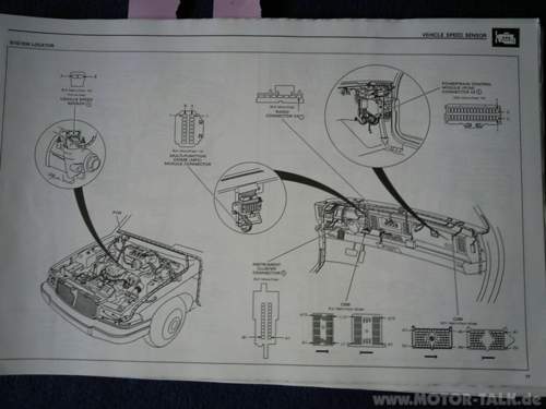

Wieso machst du jetzt ein neues Thema dafür auf? Hast ja bereits eins gestartet wegen dem Problem.

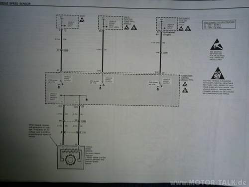

Also Code 24 ist meinem Link nach den ich dir geschickt habe der VSS (Vehicle Speed Sensor). Den würde ich jetzt halt mal ausfindig machen und ersetzen, oder die Kontakte reinigen! Dann mal beobachten ob das Problem weg ist!
Wegen dem TPS, solche Voltzahlen sagen mir gar nichts, ich bin nicht so der Elektriker ;)
Aber vielleicht kann hier jemand anderes dazu was sagen!
Ich würde mich erstmal auf den Code 24 konzentrieren und diesen Sensor tauschen bzw. die Kontakte und Stecker dazu reinigen.

Achso, ja habs schon fast vermutet:D
Habe mal einen Blick in mein Electrical Systems Manual geworfen.....;)
Sollte die Suche vereinfachen!

ich habe immer noch Probleme mit meinem Automatikgetriebe, den VSS habe ich gestern
von Rockauto erhalten und gleich eingebaut. Jedoch ohne Erfolg, der Fehlercode 24 kommt
wieder nach dem löschen des Fehlers. Alle Steckverbindungen sind in Ordnung, bleibt also
nur noch das ECM. Ist das das Steuergerät ganz unten im Beifahrerfußraum an dem auch der
Knopf ist um die Change Oil Soon Leuchte zurückzustellen ?

So, nach Deinen Nachrichten und nach nochmaligen Lesen dieses Threads hier mal meine neueste Meinung zum Fehler:
Wenn der VSS kaputt wäre, hättest Du laut Handbuch keine Geschwindigkeitsanzeige auf dem Tacho.
Da Dein Tempomat auch nicht geht tippe ich jetzt eher auf ein Unterdruckproblem! Der Modulator vom Getriebe braucht auch Unterdruck zum korrekten Schalten.
Also dringend die gesamte Unterdruckanlage überprüfen einschliesslich Vakuumtank! Vielleicht war ein Marder dran...
Das könnte auch das Klimaproblem erklären, da die Steuerung auch über Unterdruck erfolgt.
Die angekündigten Bilder spare ich mir, da ja TX2000 schon die wichtigsten eingestellt hat.
