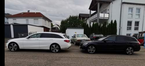

ich habe zur Zeit 2 fast identische c Klassen.
s205, eine als 220d eine als 250d beide 4 Matic, Avantgarde. 220er ist BJ 2016, die 250er BJ 2015.
Was mich tierisch nervt:
Schalte ich beim 220er (2016) von P auf R oder D löst die Parkbremse sofort.
Beim 250er (2015) schalte ich von P auf R oder D, die Parkbremse löst erst beim losfahren, also erst wenn ich Gas gebe.
Finde das wesentlich entspannter beim 220er.
Beide stehen auf der Ebene. Kein Gefälle.
Einzige Situation bei welcher der 220er die Parkbremse nicht vorab löst, ist wenn ich auf einer abschüssigen Straße geparkt habe. Das macht das ja auch Sinn.
Gab es da eine Getriebesoftware Änderung? Oder ist ein Sensor beim 250er defekt und das Fahrzeug geht sicherheitshalber von einer abschüssigen Straße / Lage aus?
Fehler sind bei beiden Fahrzeugen keine gespeichert.

Das Verhalten vom 250er ist jedenfalls normal. Machte mein 180er und jetzt auch der C300.
Der Hinweis dass er das bei abschüssiger Strasse nicht macht deutet darauf hin dass er Hold nicht hat sondern lediglich Berganfahrhilfe.

Heisst, du kannst nicht mit Standgas ausparken und du musst unbedingt Gas geben? Meiner ist von 2017 und löst die Parkbremse, sobald ich nach dem Einlegen von D oder R den Fuss von der Bremse nehme.
Vielleicht hat Mercedes das je nach Baujahr anders gemacht. Lässt sich das vielleicht codieren?

Richtig, mein 2016er löst die Parkbremse auch schon beim Gang einlegen bevor ich Gas gebe. Beim 2015er schalte ich von P auf R oder D und ich muss erst Gas geben, löst dann erst die Parkbremse.
Hab schon mehrere gefragt, nicht mal der Freundliche weiß wieso es da Unterschiede gibt.
Codierer genauso.

Mein S205 von 2017 löst die Parkbremse sofort. Das soll wohl auch so sein. Lt. BDA müssen dazu einige Bedingungen erfüllt sein (Auszug): Sicherheitsgurt steckt im Schloss, Motor läuft, Sie schalten das Getriebe von P auf D oder R und das Fahrzeug steht nicht auf einer Steigung (für Gefälle wird das wohl auch gelten).
Vielleicht funktioniert die Erkennung der Steigung nicht oder nicht zuverlässig und man muss daher erst Gas geben?
