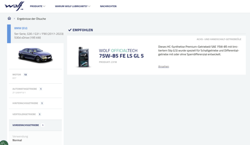

Getriebeölwechsel ist eigentlich kein Problem, Hinterachsdifferential auch nicht. VA + VTG bei xdrive bei zwei Werkstätten auf taube Ohren gestoßen. Angeblich findet man keine Spezifikation für das VA Getriebeöl und der Tausch beim VTG sei ein Krampf.
