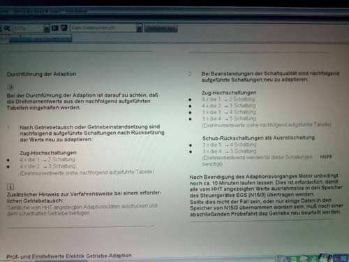

Muss eigentlich nach der ganzen Spülung und Tausch der Hydraulikeinheit eine Adaptionsfahrt gemacht werden?
Es gibt ja 2 Varianten davon... eine Adaption, die sich während der Fahrt regelmäßig anpasst und eine feste Adaption, die ins GSG geschrieben wird.
Könnte das der Grund für die schaltqualutät sein? Und wer kann so eine Adaption durchführen? Dazu muss man ja während der Fahrt SD Diagnose angeschlossen haben usw...

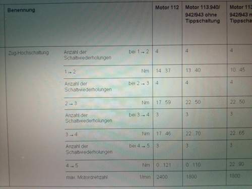

Die Spülung kann ein Mann mit Hebebühne alleine machen. Die Getriebeadaption muss laut WIS von 2 Leuten während der Fahrt durchgeführt werden. Dafür reicht nicht ne Runde über den Parkplatz...
Die Adaptionsroutinen in der SD geben sehr genau vor, was man in welchen Drehmomentbereichen und bei welchen Geschwindigkeiten wie adaptieren muss. Dabei muss der jeweilige Bereich während der Fahrt einige Zeit lang gehalten werden, was nicht immer einfach ist. Das geht auch nur auf leeren Straßen oder einem Testgelände.
Dann gibt es nicht nur eine Adaptionsroutine sondern mehrere. So z. B. Routinen fürs Hochschalten, Runterschalten, Wandlerüberbrückung, Ventilkennlinien....
Macht man das komplett, ist man im öffentlichen Verkehr sicher mehrere Stunden beschäftigt! Und das bei 2 Leuten.... Kann sich also jeder selber ausdenken, warum das teurer als ne Spülung ist und warum sich das nach EHS Tausch nicht eben „selbst adaptiert“!

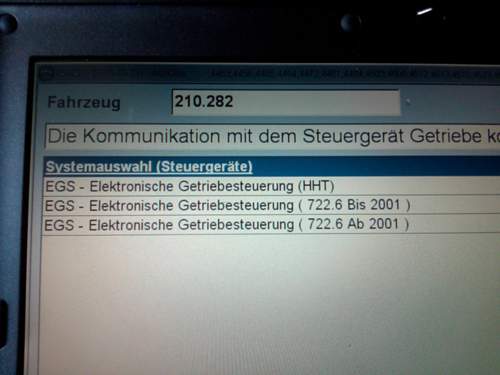

Dann Adaption, mittels SD Routine durchführen
am 30. Mai 2018 um 17:01
Und zwar nur SD. Diese anderen Mythen zur Adaption sind nichts als Ammenmärchen
