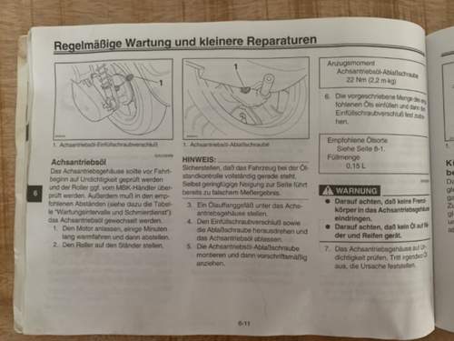

Beim Achsantriebs/Getriebeöl (musste erstmal verstehen, dass das gleiche ist) und Kühlflüssigkeit komme ich ins Stocken.
Achsantriebsöl/Getriebeöl:
In meiner Betriebsanleitung steht "Motoröl der API-Klasse SE". Ich dachte kool, das muss der (große) Autoteileverkauf ja wissen. Ich hin, aber Pustekuchen. Die sagten, da gibt es zig verschiedene und die wissen natürlich auch nicht welches.
Da ich das Öl ja komplett tausche, wäre es ja mMn egal welches ich nehme. Ich selber bin mir aber total unsicher, welches ich nehmen muss. Die Begrifflichkeiten sind mir sehr fremd.
Getriebeöl und Motoröl sind doch unterschiedliche Öle? In meiner Betriebsanleitung steht ja relativ deutlich, dass es Motoröl sein soll, d. h. doch Getriebeöl wie bei allen anderen, geht nicht?
Ich bin leider ziemlich ratlos :( Vllt. kann mir hier jemand helfen, mich aufklären und eines empfehlen?

Zu deinem Getriebe-/Achsantriebsöl: Die Angabe der API-Klasse SE in der Bedienungsanleitung sagt nur, dass die SE-Klasse mindestens erreicht sein muss, z. B. kein SD, SF ginge aber auch, der 2. Buchstabe darf im Alphabet nicht vor dem angegebenen E stehen.
Daneben ist aber die Viskosität von Bedeutung (z. B. 5W-40 oder ähnlich), das müsste auch in der Bedienungsanleitung stehen.

Daher wird die Betriebsanleitung, die ich für den Thunder habe die richtige sein.
Da steht eindeutig drin "Motoröl der API-Klasse SE" bei Achsantriebsöl.
Die englische Online-Variante, wo jedoch auch Yamaha auf dem Deckblatt steht, spuckt gear case oil aus, was ja wiederum Getriebeöl ist :/
Aber egal welche Anleitung ich nehme an, welche Sorte Öl und Kühlflüssigkeit ich nehmen sollte, steht nicht, sondern nur sehr allgemein. Echt ärgerlich.

Achsantriebsöl

MBK ist meines Wissens ein Lizensnachbau von Yamaha. Ich habe einen 125er Roller, lt. Rollerbeschriftung MBK Skyliner, lt. Papiere ist Yamaha Hersteller. Die Typ-Bezeichnung ist aber gleich: YP 125.
Davon nicht irritieren lassen.
Jeweils mindestens je ein MBK- und ein Yamaha-Roller sind baugleich, das hilft bei der Suche nach Infos dazu im Internet und auch bei der Ersatzteilsuche.
Zum Achsantriebsöl steht in meiner Bedienungsanleitung für meinen Roller unter "Wartungsintervalle und Schmierdienst" (Seite 5-3): Motoröl.
Und zur je nach Einsatztemperatur benötigten Viskosität des Motoröls hast du ja Infos: auf deinen Bildern ist auf Bild 4 auf der linken Seite eine Übersicht angegeben.
Nur auf die API-Klasse muss beim Kauf zusätzlich geachtet werden, also SF und nicht etwa z. B. CD (für Dieselfahrzeuge).

Ich bin halt echt nur skeptisch, dass da wirklich Motoröl steht. Wirklich nirgendwo kann ich sonst finden, dass man fürs Getriebe Motoröl nimmt. Sind ja schon verschiedene Öle, oder habe ich da etwas grundlegend falsch verstanden und mach mich umsonst jeck?
Die Übersicht auf Seite 4 meiner Bilder zeigt das Motoröl an, welches ich für den Ölwechsel nehmen kann. Ich hab mich für das SAE 10W-40 entschieden und es vor kurzem gewechselt.
Um es noch lustiger zu machen: Habe von nem Bekannten die Betriebsanleitung erhalten seines Thunders. Da steht in den technischen Details einfach nur "Getriebeöl"
:D
mit der Menge von 0,15 Liter.
Und was mich auch etwas wundert ist, dass dort der Ölwechsel mit 100 ml mehr angegeben wird ... ist aber die Anleitung für ads gleiche Baujahr 2001.
Ein Anruf bei einer Yamaha Werkstatt könnte Klarheit bringen zum Öl.
Ich meine es kommt da tatsächlich Motoröl rein, habe das auch bei anderen Rollern schon in den BA's gelesen.
Es ist ja auch kein Getriebe sondern "nur" der Achsantrieb.

Habe einen netten Anruf vom Yamaha-Händler vor Ort erhalten. Er findet es auch unglücklich, dass in manchen Anleitungen Getriebeöl, in manchen Motoröl steht, aber für Yamaha-Roller grundsätzlich Motoröl für den Achsantrieb verwenden. Das was ich nutze, kann ich also auch für den Achsantrieb nutzen.
Er sagte aber auch, dass man das eigentlich nie wechseln müsste.
Kühlflüssigkeit, um ein Mischen zu vermeiden, entleeren und mit destilliertem Wasser durchspülen. Dann kann man durchaus auch ein universelles nehmen.
