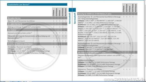

Schaue in den Plan der Zusatzarbeiten:
Getriebeölwechsel bei 50.000km/3Jahre und bei vielen Fahrzeugen mit 125.000km/5 Jahren.
Im Serviceheft Stand eben bei 50000 oder 60000 Km. Nachdem mein Meister aber den Wechsel verneinte, weil nicht vorgeschrieben war ich verunsichert und habe eine Mail an MB D geschrieben. Antwort: Nur die 7 Gang Automaten brauchen bei 50000 Km einen Wechsel. Habe aber heute bei meinem 5 Gang das Öl nach Tim wechseln lassen.

Zitat von bwuschel
"Schaue in den Plan der Zusatzarbeiten:
Getriebeölwechsel bei 50.000km/3Jahre und bei vielen Fahrzeugen mit 125.000km/5 Jahren."
Das ist so nicht richtig.
Fast alle müssen wechseln, aber wenn du genau die aufgelisteten Typen nachliest wirst du finden dass der 220 CDI G5 Automat unter ihnen nicht aufgeführt ist.
Serviceheft
Hier ist keine Anweisung für die 5G-Automatik zu finden.
