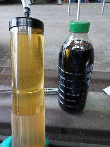

Moin zusammen,
ich habe letztens das Getriebeöl (Golf 6, 6-Gang Handschalter, 1,4 TSI Bj. 2009) gewechselt und dazu eine Frage:
Ich konnte nur ca. 1 Liter nachfüllen, die Füllmenge wird aber mit 1,9 Liter angegeben. Mehr ging aber nicht rein, danach lief es über aus der Einlaßschraube (17 Imbus, etwa auf mittlerer Höhe des Getriebes).
Ich vermute nun, daß bei der Werksbefüllung mehr Öl befüllt wird (andere Einbaulage, daher möglich ?), als bei den nachfolgenden Wechseln. Dafür spricht, daß aus der oberen Schraube etwa 0,5 Liter Öl rauskamen.
Oder gibt es noch eine andere, höher gelegene Einfüllöffnung ? Übrigens: Nach dem Wechsel läßt sich das Getriebe prima schalten, habe nicht den Eindruck, daß etwas trocken läuft.
Schon mal danke für die Antworten !

Ich vermute, daß auch bei diesem Getriebe der Lagerzapfen der Schaltgabel ausgebaut werden muß, um die gesamte Ölmenge ablassen zu können.
Siehe auch: http://www.motor-talk.de/.../...hsel-1-6-tdi-gkb-lhw-t4990393.html?...
Ich kenne dass Getriebe nicht, weiß aber dass es Ausführungen gibt, wo das Öl über den Rückfahrlichtschalter eingefüllt wird. Es soll auch Fälle geben, wo das Aggregat in eine Befülllage gedreht , ... , wird.
Daher würde ich mir auf erWin Infos absaugen. Auf die 5 € kommt es dann auch nicht mehr an.
https://erwin.volkswagen.de/.../showHome.do
Danke für die Hinweise. Laut erWin habe ich das Getriebe OAJ und das füllt man tatsächlich bis zur Unerkante der Einfüllbohrung auf. Was ich jedoch nicht gemacht habe: Motor anlassen, Gang einlegen und Getriebe ca. 2 Minuten drehen lassen und dann nochmal nachfüllen.
Das werde ich gelegentlich nachholen und dazu den Wagen etwas schräg aufbocken, damit mehr reingeht (max 0,9 L, damit insgesamt 1,9 Liter).

Das Getrieb schaltet sich nun geschmeidiger (habe 100 Tkm auf dem Tacho). Laut VW ist es eine Lebensdauer-Füllung, also nicht wirklich notwendig. Ein VW-Meister hatte es mir aber empfohlen; aus meiner Sicht lohnt es sich(Kosten ca. 50 €, wenn man es selber macht, inkl. Mietwerkstatt)

Bei mir hat ein halber Liter gefehlt, soviel zu lebenslang. Wahrscheinlich geht VW davon aus dass die Getriebe nicht länger als 200tkm halten, dann kommt lebenslang wohl hin.
