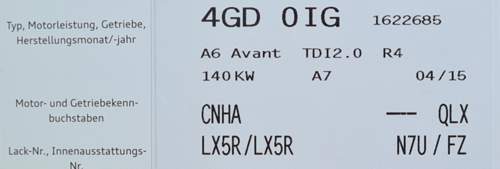

Also hast du eine S-Tronic, dann wird alle 60 Tsd gewechselt .Bezieht sich aber nur auf den vorderen Getriebe Teil sprich ATF ÖL. Das hintere gibt Audi lebenslang an.
PS: Beim Audi A6 4g gibt es je nach Motor insgesamt vier verschiedene Getriebe. Daher brauch man ALLE Angaben des Maschinchens.
Tut mir leid das ich so ungenau mit meiner Formulierung war. Dennoch solltet ihr alle beachten das es auch neue Benutzer auf dieser Plattform gibt und ich dachte das es geklärt wäre um welches Kfz es sich Handelt, da ich der Annahme war wir wären im entsprechendem Forum. Danke trotzdem für Ihre Hilfe für alle übrigen es handelt sich um den 3.0 TDI Motor, Automatik, 245 ps Quattro falls weitere Informationen benötigt werden höflich fragen und nicht Vorurteilen, wenn man nicht weiß wer hinter der Frage steht. Danke
Leider existieren bei Audi drei unterschiedliche Varianten von dem 3.0 TDI um es noch schwieriger zu machen hat jede Variante anderes Getriebe verbaut und dementsprechend andere Wartungsintervalle.
Wenn ich mich nicht Irre hat Audi folgende Intervalle für den Getriebeölwechseln in der BA:
S-Tronic - Alle 60tkm in der Mechatronik / lebenslange Fühlung
Multitronic - lebenslang
Wandler Automatik - Lebenslang
Deswegen wäre ohne Details beide Angaben möglich und auch richtig
