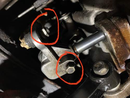

Dann war estmal alles ok bis auf dem rückwerts gang probefahrt durchgefürt simmerring dicht aber jetzt gehen keine gänge mehr rein nur wenn ich denn wagen ausschalte kann ich schalten . Woran kann das liegen .
Dann hast Du den Schaltfinger evtl. nicht korrekt auf der Schaltwelle befestigt.
Die angespitzte Schraube muss genau in der dafür vorgesehenen Bohrung in der Welle sitzen.
Falls du die rot markierte Verschraubung gelöst hattest, sollte die Verbindung genauso an exakt gleicher Stelle wiederhergestellt werden.

Ja hast recht das war nicht genau ich habe es so gut wie möglich verbessert.
Rückwärts gang macht voll die Geräusche der rest der gänge gehen wieder . Ich habe denn wagen ja vor kurzem gekauft davor war das mit dem rückwerts gang auch so da ging es aber ab und zu mal gut rein . Jetzt hört man die Zahnräder wie sie schleifen
Ach und noch was ich habe da alles ausgebaut was im Wege stand beim Wechsel des wellendichtring . ich habe auch mehrmals die Mutter (13) vom schaltfinger verstellt und ausprobiert. Nachdem ich das gemacht habe was du beschrieben hast also die schaltwelle nochmal zentriert ist es besser geworden darauf würde ich nie kommen weil ich dachte die spitze schraube würde sich ihren weg beim reinschrauben holen .

Hallo!
Du hast eine Mutter geöffnet am Schaltgestänge?
Am Schaltgestänge gibt es nur eine Mutter (SW 13)-und zwar zur Befestigung auf der verzahnten Welle und wenn du die geöffnet hast, dann musst du das Gestänge komplett neu einstellen!
Mutter locker schrauben-Schalthebel in Mittenstellung bei 3.-4. Gang stellen und dann die Mutter wieder festziehen. Am Besten mit einer zweiten Person.
Beim Tausch des Schaltstangenfingersimmerrings reicht es vollkommen, wenn man die Wurmschraube (SW 10) heraus dreht und von der Schaltwelle abzieht. Das abgezogene Schaltgebilde dann hochhängen mit einem Draht oder sonstigem. Der Rest ist tabu zum Öffnen! Sonnst kann man das Gestänge neu einstellen.

Wurden außer der einen M8 Mutter zur Verbindung mit der Wählstange noch weitere Verbindungen gelöst ?
Es sollte doch eigentlich klar sein, dass sich dann ggf. die Übertragungswege verändern.
Evtl. mal bei eingelegtem R-Gang (Motor aus) und wenn der sauber drin ist, die Mutter nochmal etwas lösen und nachdem die Verbindung sich spannungsfrei anfühlt wieder festziehen.
Hoffentlich sind jetzt wenigstens die 2,7 l Öl im Getriebe, sonst bekommst du demnächst noch ganz andere Probleme.
