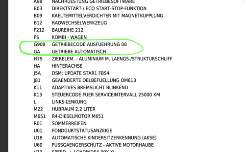

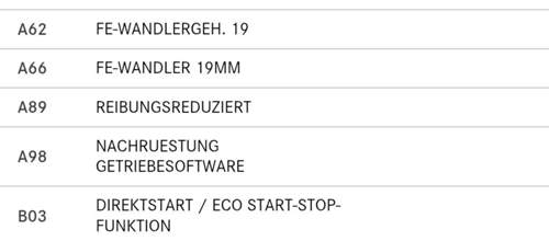

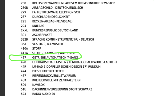

Genau damit habe ich mich die Tage beschäftigt. Wo finde ich diese Getriebenr? Lt. Datenkarte bin ich unter dieser Nr obwohl ich 7g+ habe?
Ist es nicht so das 7g tronic rot ist und 7g tronic plus blau hat? Gibt es überhaupt ein Meßstab? Das wäre ein guter Tip da man die Ölwanne nur a7f der Hebebühne

das blaue Öl wird nur bei der 7G+ (und m.W. auch bei der 9G) verwendet.
