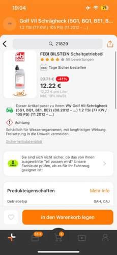

die Schaltung an meinem Golf (1.2 TSI, 5-Gang Schaltgetriebe, Bj. 2014) ist nach 150.000km nicht mehr so soft wie wie es mal war. Die Gänge sind teilweise schwer einzulegen, vor allem der 1. und 2. Gang.
Nach einem Beitrag der Autodoktoren überlege ich nun, ob es am Getriebeöl liegen könnte.
Ist der Wechsel schwierig? Welches Öl benötige ich, welche Schrauben?

Hab mal für deinen was rausgesucht (falls du den 105ps 1.2er hast) würde 2L bestellen
.jpg

Vielen Dank für den Link und den Hinweis.
War der Wechsel schwierig? Ölwechsel mache ich auch selbst, habe in der Garage eine Grube, komme also gut von unten ans Auto.

Bei komplett Befüllung nach Zerlegung sind es 2,3 Liter, bei Wechsel 2,15 Liter.
Habe hier auch nochmal einen Thread gefunden zum 1.6 er mit 5Gang HS:
https://www.motor-talk.de/.../...etriebe-oel-wechsel-t7227246.html?...
Da ist eine Ölmenge von 1,9 L angegeben. Kauf einfach 3 L dann hast was auf Reserve und bist auf der sicheren Seite ;)
Wechsel habe ich mit einem Freund zusammen gemacht und ging sogar schneller als ein Ölwechsel.
Es gibt eine Einfüll und Ablass Schraube am Getriebe.
Zuerst die Einfüllschraube und dann die Ablassschraube öffnen. Das ganze auslaufen lassen und die Ablassschraube schließen. Danach mittels Handpumpe o.ä. (mit Schlauch dran) füllen bis die Suppe aus der Einfüllöffnung läuft. Das ganze auf ebenem Untergrund machen.
Also eigentlich kein Hexenwerk. :)
