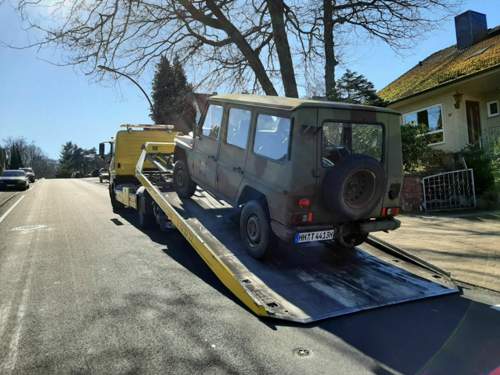

Nun ist es so, dass der 3. Gang gar nicht mehr raus ging, der Schalthebel blockiert war und auch das Getriebe blockiert war. Beim aufziehen auf den Abschleppwagen gin der Gang dann raus.

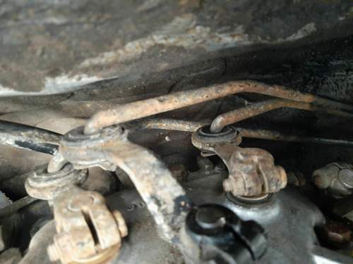

Das kann gut sein das die total hinüber sind.
Cent Artikel für G Verhältnisse.
Gut von unten zu sehen.
Hebel zur Welle markieren und ausbauen dann ist es leichter.
Danach Grundeinstellung mit Bohrer unten in der Schaltkulisse durchführen und alle Schaltstangen auf richtige Länge einstellen.
Kulisse kann auch Schäden haben läßt sich aber auch reparieren.
Ist aber eher selten.
Zwei Gänge auf ein mal eingelegt bedeutet auch das sich der Schalthebel nicht mehr aus seiner Lage bewegen läßt.
Ziemlich sicher also die Buchsen im Schalthebel Getriebe.
Gruß AT

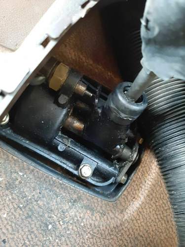

Wenn ich von innen den Balg abnehme sieht die Mechanik gut aus. Von der Lage könnte es sein, dass 3. Gang und Rückwärtsgang eingelegt sind.

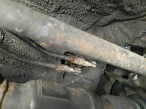

Ich habe mal Fotos von den Schaltstangen und der Schaltkulisse von Oben angehängt. Erst mal werden die Lager an beiden Enden der Schaltstangen erneuert.

Ich habe noch einem nachgegrübelt und mir auf der Webseite von ehem. Hans, jetzt Juliane Hehl (https://www.julianehehl.de/tipp23.htm) die ganze Schaltmechanik angesehen.
Mein Problem begann ja damit, dass wenn ich im 3. Gang fuhr und in den 2. runter schalten wollte, ich den Schalthebel ohne jeglichen Wiederstand nach vorne und hinten bewegen konnte. Ich hätte also auch nicht den 4. Gang einlegen können. Das bedeutet doch, dass der Bolzen des Schaltrohrs nicht in der Aussparung des Schalthebels positioniert gewesen sein kann.
Grüße, Tilo
Na dann bau sie aus und zerlege sie.
Wirst dann ja sehen was kaputt ist und kannst dann ein Teil neu bestellen.
Geht bei jedem DB Händler.
Vor dem PC Monitor wird sie sich nicht reparieren lassen.
Sie hält üblicherweise problemlos 3 Mio KM in Afrika.
AT
