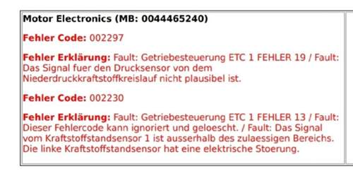

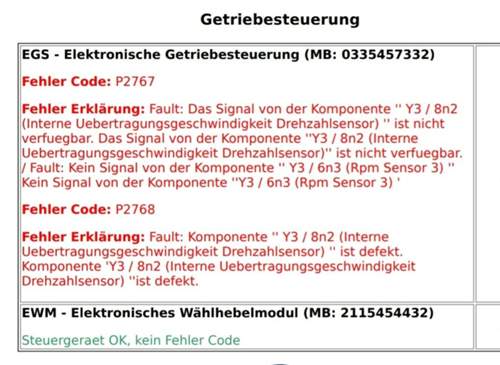

Hallo Leute,
habe eine ganze Weile die SuFu benutzt, bin aber jetzt ratloser als zuvor.
mein Wagen hat folgendes Problem:
Mercedes E320 CDI T 4 Matic Bj.2007
7 G Tronic: 722902 01 242829 , Fehler Codes.: 2767, 2768, 2297 & 2230 Siehe Bilder
Motor ruckelt unter Last. Kein Kickdown. Manuelle Schalten nur bis 6. Gang. Höchstgeschwindigkeit 210km/h. Danach ist Ende. Wenn der Wagen ein paar Minuten stand läuft soweit alles gut, bis auf das ruckeln beim beschleunigen. Wenn man stehenbleibt und dann von D auf R wechselt starkes Rucken. Wenn man dann den Motor dann neu startet geht wieder alles. Nach Autobahnfahrt auch leichte Rauchentwicklung hinter dem Motor Richtung Getriebe.
Die Fehler wurde nicht mit SD ausgelesen.
Vor 11000km wurde Getriebeöl und Ölkühler gewechselt (beim Vorbesitzer).
Ich bin für jeden ernst gemeinten Rat dankbar. Muss in 2 Wochen beruflich eine lange Strecke fahren.

Kleines Update zum Getriebe.
Stand jetzt 3 Stunden und ich bin fast Problemlos gefahren.
STUFE S leichtes ruckeln beim anfahren.
Wesentlich weniger bei Stufe C.
Ansonsten läuft der Wagen echt prima.
Ich habe mal im www geschnüffelt und dort sieht es so aus als wenn das Getriebesteuergerät wohl ne Macke hat.
Was meint ihr?
Kann alles, muss aber nicht. Bei so etwas ist es immer am einfachsten für ein paar Euro sich ein gebrauchtes auf eBay zu kaufen, einzubauen, es ein wenig zu fahren bis es sich soweit selbst adaptiert hat und dann gucken ob es weg ist. Wenn ja gut, dann behalten, wenn nen, zurück für Geld zurück. Mag nicht die feine englische sein aber immer noch billiger als ein neues beim Daimler kaufen und es liegt nicht daran. Denn dann kannst es nicht zurückgeben und bleibst auf einem neuen SG sitzen und hast immer noch keine Besserung.
