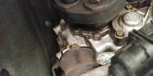

Themenstarteram 27. Mai 2019 um 19:26
Besseres Foto kriege ich nicht hin. Da hinter der Hardy verliert er Getriebeöl. Hab auch schon ein neues Ausrücklager hier. Aber auch für den ein und Ausbau bin ich um die 100-200 los.
Ne Ahnung welches Teil das ist?
Weiß halt nicht weiter was ich nun machen lasse und was nicht
20190527-145335
Och der Simmerring da hinten ist nicht so wild, dürfte nur ein bisschen schwitzen.
Leider wirst du Geld da lassen müssen wenn du nicht in der lage bist selber Hand anzulegen ...
Also wenn der Gang rausspringt und der Fehler im Getriebe liegt, braucht man den Dichtring auch nimmer in Angriff nehmen ;-)

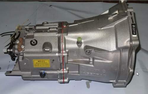

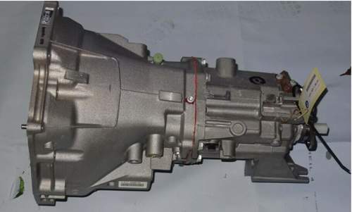

Ich habe das Angebot eventuell noch irgendwo liegen ich suche mal.
Ich meine aber das war so um die 2000 Euro. Es wurde mir nur eine Komplett-überholung angeboten, und
bevor ich damals weitergesucht habe, nach einer anderen Werkstatt,
ist mir ein nagelneues Getriebe mit 0 km über den Weg gelaufen... zu einem unverschämt niedrigem Preis.
Da habe ich dann zugeschlagen, und musste meins nicht mehr reparieren lassen.

Und gebrauchtes Getriebe, ja, hatte ich auch bereits eingebaut,
dieses hatte aber den beginnenden klemmenden 5ten Gang, und ich hatte keine Lust, so lange Getriebe für nen Hunni zu wechseln, bis wieder alles passt, und geräuschfreies schnelles Schalten ohne Klacken wieder möglich ist.
Es ist zwar nicht schwer das Getriebe zu wechseln, aber ich habe da trotzdem immer einen ganzen Tag gebraucht für, und mittlerweile ist mir meine Zeit für so was halt zu schade.
Also habe ich mich nach einer Reparatur erkundigt.
Ok, dafür hätte ich auch 20 gebrauchte Getriebe bekommen :-)
aber für das neue habe ich "nur" 600 Euro bezahlt. und das hatte 0 km.
