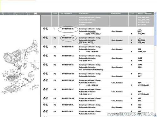

habe mal´ne frage bezüglich Getriebesteuergeräte, ich hab das 4D0 927 156 AH drin, Motor 2,8 L 193 Ps,
kann man auch ein anderes Getriebesteuergerät verbauen was nicht AH ist ? Buchstabenkombis gibt es ja zu hauf

Kommt drauf an...
Es muss zum Motor und zum Getriebe passen,.
und woran würde man das erkennen ? mein Getriebesteuergerät machts nämlich nich mehr so doll
Das findet man nur mit dem Teilekatalog raus. Da kann man sehen was so alles in deinem Auto verbaut wurde.
