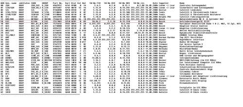

Habe den fehlerspeicher auslesen lassen, er ist leer nur ein fehler mit dem CCC und glühkerzen, aber nichts was mit dem Getriebe zu tun hat
Hast du auch das Getriebe steuergerät direkt ausgelesen? Mit bmw Software ist dies möglich und unbedingt notwendig.

Es wurde mit inpa ausgelesen also nicht von mir, und der der mir das ausgelesen hat, hat gesagt da ist nichts im fehlerspeicher
am 24. Oktober 2017 um 5:40
Und den Infospeicher hat er nicht ausgelesen? Tja. Nochmal und den Infospeicher mit einbeziehen.
Themenstarteram 24. Oktober 2017 um 7:12
Infospeicher? Also er hat gesagt er hat alles ausgelesen und da ist nichts drinn und ich hab ihm auch gesagt er soll das getriebesteuergerät auslesen, er hat nur gesagt da ist nichts drinn, ich selber hab da eher wenig ahnung mit Computer angelegenheiten sonst würd ich das selber machen

Die meisten lesen aus Unwissenheit nur den FS aus und nicht den IS.
Wenn er das Getriebe STG ausgelesen hat müsste er das doch erfasst haben. Oder ist der IS noch ein anderer Speicher.
Ich kenne nur die Gesamtabfrage und dann die Einzelabfrage der jeweiligen STGé wo ich dann auch bestimmte Funktionen ansprechen kann..
Gibt´s da noch was?
